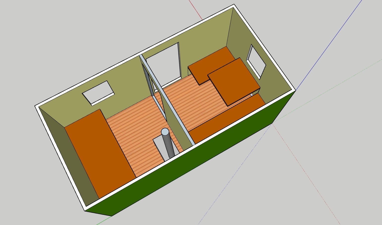

Re: Полустационарная мобиба
Пока хочу что то такое по планировке.

glu_iv писал(а):Пока хочу что то такое по планировке.
В бане один полок?
doxtor02 писал(а): В бане один полок?
Да, один. Не вижу смысла в парилке 2х2 метра городить больше.
Печь какая?
