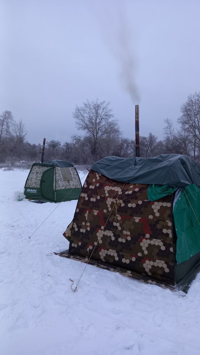

Сегодня баня в К5 с печью Жига-3. На улице минус 9. Подготовился;
ИЗН,можно было и без,чуть разделку не поплавил,с количеством брикетов переборщил.
Камни,так и не пользовался,в объёме К5 и МБ-10,не сильно и нужны. Хотя полочка под камушки уже приготовлена.
Изолон, положил только под полок,зимой нужно,при нулевой и плюсовой необязателен в объёме К5 и МБ-10.
Топливо. Брикеты берозовая пыль прессованные. Первая закладку рекомендую максимум 4 штуки,потом полтора,два брикета,если больше и на крыше ИЗН,слегка перегревается разделка.
Печь Жига-3 кайфовая.

Миша, с легким паром! Приточка вроде не полностью открыта, почему?

Миша привет! С лёгким паром) В МБ10 КЦ4 разделку плавит,поднимаю изн надевая на трубу между разделками оцинкованый хомут,шириной 4см.И пока не наступила парогенерация,брызгаю водой на разделку внутри палатки,вроде помогает!

Harley-Davidson писал(а):Миша привет! С лёгким паром) В МБ10 КЦ4 разделку плавит,поднимаю изн надевая на трубу между разделками оцинкованый хомут,шириной 4см.И пока не наступила парогенерация,брызгаю водой на разделку внутри палатки,вроде помогает!
КЦ-4 в РБ200 не плавит разделку, правда в качестве изн использую стеклоткань. Но зато и на 20 см ниже. Блин, что то я делаю не так, может дрова надо в печь подкидывать. :lol:

Михайл, с лёгким паром! Отличная баня получилась. С моей мини КЦ-4 была такая же проблема с разделками в палатке и изн, перегривались, решил проблему просто увеличел (вырезал ножницами) отверстие разделки дымохода на 2мм, тоесть разделка сидит не плотно. Судя по видео разделка с жиглй-3 сидит плотно, у жиги-2 на этой высоте дымоход уже и болтается, поэтому не греется.
