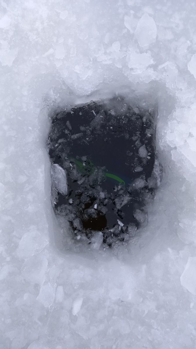

Когда расширяете лунку топором,не забудьте верёвочку к топорище привязать и перчатки вязанные не одевать,я сегодня доставал со дна,ладно хоть не глубоко. :lol:

Хорошо что не глубоко

Миша молодец,с лёгким паром! Как раз он и был лёгкий ;)
Пы Сы : к пешне тоже лучше иметь верёвочку,улетает на раз два…
Поблагодарили: 3494 раза
Re: Жига-3.
Атмосферные фотографии! Это да, потерять в воде можно на раз))) Как говорится - однажды кинув что-то в воду, возможно это будет последний в истории из людей, кто держал сей предмет) С Лёгким паром!
