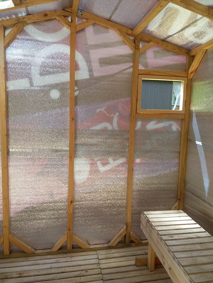

На новом месте усилил каркас перфорированной полосой. Снаружи прибил пароизолирующий фольгированный материал, сверху на него баннер
Сделал окна
Материал для окон, как в мобибовских палатках, но можно и из простой плёнки. После парения оставляю оба окна открытыми для вентиляции. Чтобы дождь внутрь не попадал, сделал козырьки с боковинами.

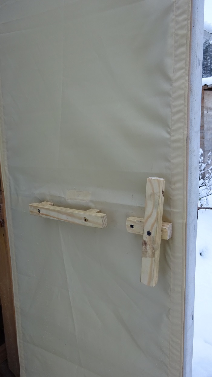

Окна и дверь изнутри закрываются на обыкновенный поворотный деревянный брусок.

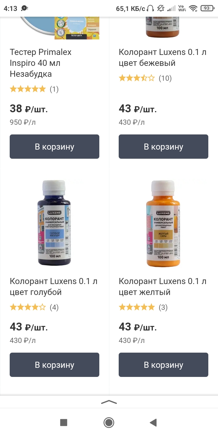

Сергей, привет. Предложу для твоих последователей пару советов. Крышу можно любым недорогим рифлёным/плоским железом покрыть. Между железом и внутренним слоем обязательно баннер. С голой железной крышей будут большие теплопотери. Только надо аккуратно отверстие вырезать под дымоход. Можно разрезать болгаркой и загнуть вверх. Сверху посадить железное кольцо. Можно на термостойкий герметик- это если заморочиться хочется. Это кольцо ограждает от попадание снега в отверстие.
По всему квадрату не надо, а вот с двух сторон от стоек коробки двери надо "пришить" горизонтальные бруски. Это даёт жёсткость коробке двери.
С окнами можно так не заморачиваться, я про козырьки. А вот сами окна нужны двойные. Я за глухие окна. Баня это изначально мокрая зона и носится с ней как с писаниной торбой, после того как попарился, считаю лишним. Максимум зимой зашёл через час и слил воду. А летом попарился и ушёл. Я летом воду оставляю в баке, ну я и хожу каждый день. "Вяжутся" окна элементарно. А, и ещё, рекомендую покрасить снаружи баннер любой краской ( заморачиваться с дорогой резиновой не стоит. Она хоть и лучше ложиться, но цена :shock: ). Можно самой дешёвой из Леруа.
И палочкой намешать любой коллер.

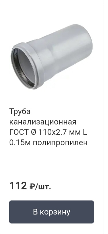

Приточку можно сделать их канализационной серой трубы 110 диаметра. Со стороны двери, напротив печки, подрезается баннер и труба просто плотно вставляется. Такого диаметра имхо будет достаточно.

Все вертикальные стойки я стянул перфорированной (монтажной ) лентой,на фото видно, если присмотреться, просвечивает через пароизоляцию.
Внатяг. Каждая последующая тянет в свою сторону. Получается, что каждый брусок крепко зафиксирован жёсткими растяжками. Тоже самое и с брусками на крыше, изначально задумывалось только там, но потом и на вертикальные перенёс. Это увеличивает жёсткость и снижает ветровую и снеговую нагрузку на баннер. А когда сверху баннер закрепил , то по ощущениям получилось как стеклопластиковый монокок, очень жёстко. Но распорку между полом и потолком всё равно ставлю, чтобы снег не продавил. От горизонтальных брусков сознательно отказался, в моем варианте получаются вертикальные воздуховоды от пола до потолка, никакие перемычки не мешают движению воздуха, отлепил края внутреннего слоя от липучки и пусть выветривается межслойный конденсат.

фото люка у тебя есть. Для печи нужна интенсивная подача кислорода. Я за меньшие движения просто. Зимой проще ногой смахнуть снег около трубы- приточки, а с люком надо бы лопатой поработать.
