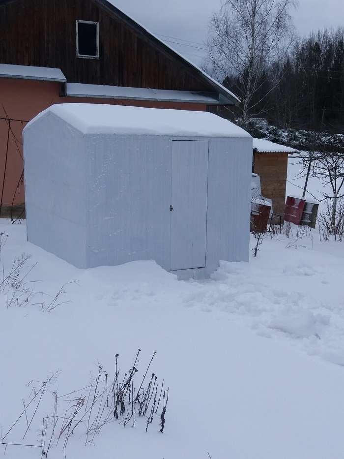

Наш банный "стационар" , как молодой, растущий организм, ещё в процессе развития, окончательно не закончен. Сейчас такое время...,не знаешь, что будет завтра, поэтому поделюсь своим опытом из того, что уже сделано, может пригодится кому...
Мобиба ворвалась в жизнь нашей семьи стремительно и капитально укоренилась. Что есть и чего хотим, можно в моём профиле увидеть.
Досталась в наследство дача недалеко от города. Бани там не было. Первое время ставил Мобибу .
Оставлять палатку без присмотра надолго как-то жалко, а к мобибовским парогенерирующим кондициям и скорости выхода на режим привыкли , вот и было принято решение сделать лёгкий "стационар" по мотивам и размерам Мобибы , с использованием уже имеющихся печей КЦ-4 и Медианы с Парофоном. Из четырех поддонов 100х120 см получилось основание 200х240 см. Каркас собрал из бруса 40х40 мм.
Чтобы дождями не заливало мою стройку, затянул парниковой плёнкой
В принципе, тестовые парения можно и на этом этапе делать, в похожих туристы парятся по берегам рек и озёр . видели похожие в достаточном количестве.
По акции нашёл ОЧЕНЬ дёшево вагонку из ольхи, устелил ей пол и полки.
Один полк шириной 680 мм, другой - 880 мм, я со своим ростом 185 см и жена 160 см паримся на них лёжа , не мешая друг другу. Делал максимально широкими в размерах нашей бани, с последующей подгонкой высоты и ширины полков в процессе эксплуатации. Вот уже второй год пользуемся, а уже их сделать не хочется. Нижние полки сделал задвижными под верхние, чтобы не мешали парильщику вплотную подходить к полку и свободно перемещаться вдоль него.
Наружный слой сделал из баннера, для притока воздуха в полу возле печки сделал лючок на рояльной петле, разделку из металлического листа, отверстие под дымоход закрывается вращающейся крышкой.
В первую зиму внутренний слой из оксфорда ещё не был готов, степлером закрепил обычную плёнку, так и парились. Первая зима :
На следующий сезон решили перенести баню на другое место, даром, что полустационар. :) Открутил каркас от поддонов, перенёс поддоны на другое место, а на них, не разбирая, каркас ( соседи помогли) .
На новом месте усилил каркас перфорированной полосой. Снаружи прибил пароизолирующий фольгированный материал, сверху на него баннер

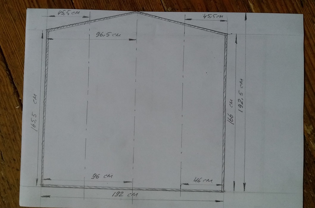

Высота бани понятна по выкройке внутреннего слоя:

Печки КЦ-4 и Медиана с Парафоном, чередуем. Нравится и та, и та. Всё, как мы любим: привычные и уже полюбившиеся мобибовские банные кондиции в "стационарном" варианте, не надо в каждый приезд устанавливать, разбирать, сушить.... Для дачи очень даже очень.
Ну а зима - самое мобибавремя
Если это кому-то будет полезным, буду рад.
Всем добрым людям, лёгкого пара!
