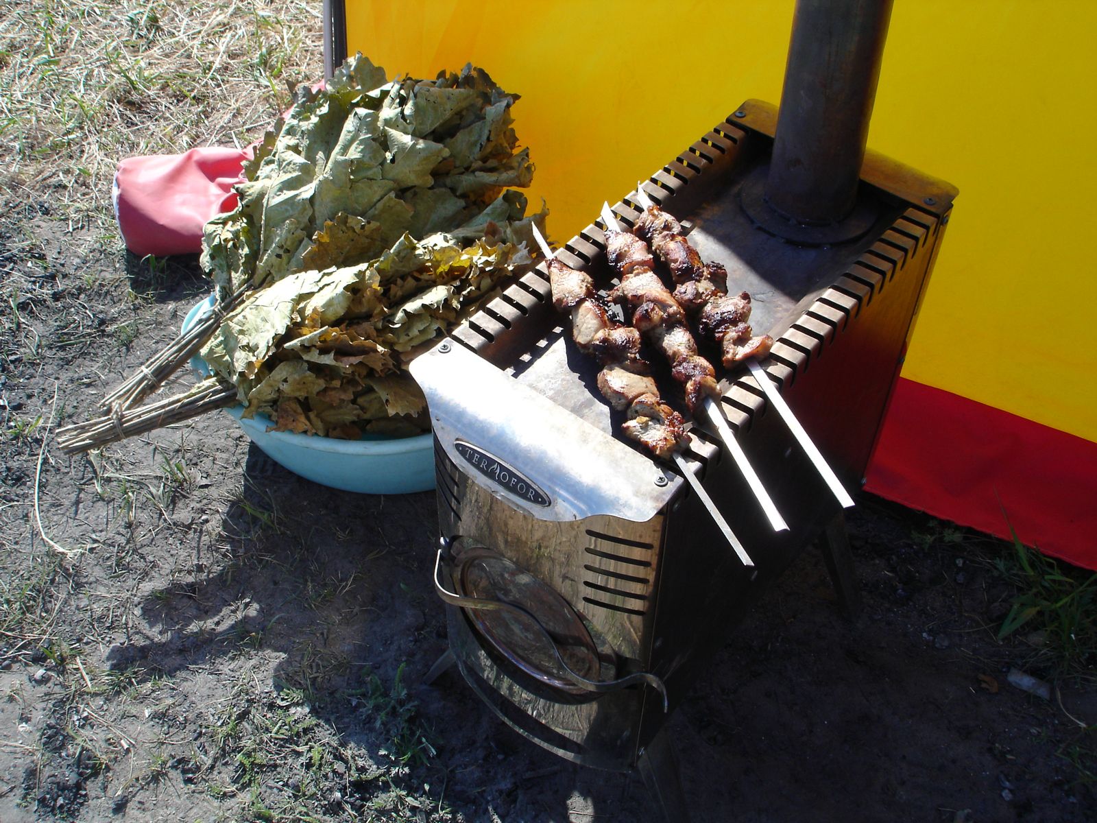

Евгений Геннадьевич писал(а):Фотки конечно красивые! А печи какие раньше какие были? Типа Медианы что то?
Вот такую печь я разработал совместно с конструктором и начальником Опытного производства тогдашнего "Термофора" - Михаилом Васильевичем Богомоловым. Назвал эту печь уже не помню как. Кажется "Пичуга".

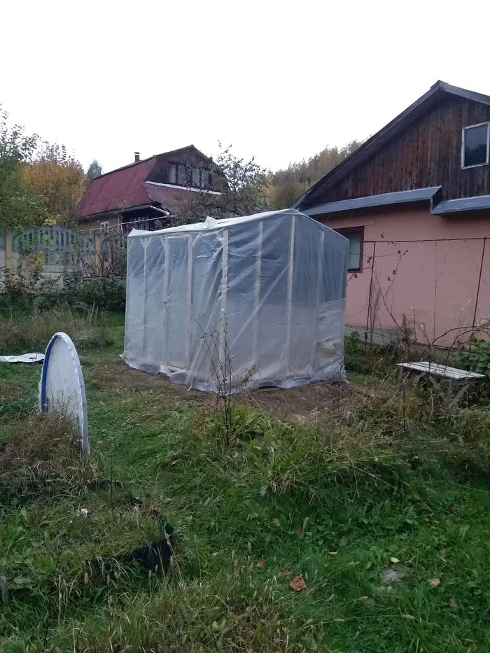

Оставлять палатку без присмотра надолго как-то жалко, а к мобибовским парогенерирующим кондициям и скорости выхода на режим привыкли , вот и было принято решение сделать лёгкий "стационар" по мотивам и размерам Мобибы , с использованием уже имеющихся печей КЦ-4 и Медианы с Парофоном. Из четырех поддонов 100х120 см получилось основание 200х240 см. Каркас собрал из бруса 40х40 мм.
Чтобы дождями не заливало мою стройку, затянул парниковой плёнкой
В принципе, тестовые парения можно и на этом этапе делать, в похожих туристы парятся по берегам рек и озёр . видели похожие в достаточном количестве.

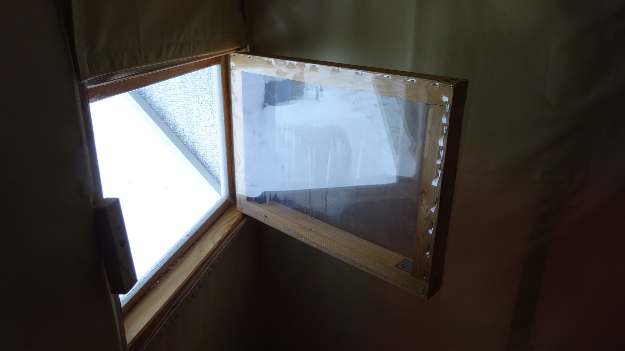

Сделал окна
Материал для окон, как в мобибовских палатках, но можно и из простой плёнки. После парения оставляю оба окна открытыми для вентиляции. Чтобы дождь внутрь не попадал, сделал козырьки с боковинами.

С окнами можно так не заморачиваться, я про козырьки. А вот сами окна нужны двойные. Я за глухие окна. Баня это изначально мокрая зона и носится с ней как с писаниной торбой, после того как попарился, считаю лишним. Максимум зимой зашёл через час и слил воду. А летом попарился и ушёл. Я летом воду оставляю в баке, ну я и хожу каждый день. "Вяжутся" окна элементарно. А, и ещё, рекомендую покрасить снаружи баннер любой краской ( заморачиваться с дорогой резиновой не стоит. Она хоть и лучше ложиться, но цена :shock: ). Можно самой дешёвой из Леруа.

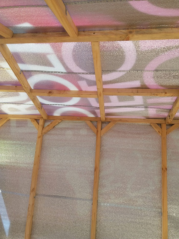

Все вертикальные стойки я стянул перфорированной (монтажной ) лентой,на фото видно, если присмотреться, просвечивает через пароизоляцию.
Внатяг. Каждая последующая тянет в свою сторону. Получается, что каждый брусок крепко зафиксирован жёсткими растяжками. Тоже самое и с брусками на крыше, изначально задумывалось только там, но потом и на вертикальные перенёс. Это увеличивает жёсткость и снижает ветровую и снеговую нагрузку на баннер. А когда сверху баннер закрепил , то по ощущениям получилось как стеклопластиковый монокок, очень жёстко. Но распорку между полом и потолком всё равно ставлю, чтобы снег не продавил. От горизонтальных брусков сознательно отказался, в моем варианте получаются вертикальные воздуховоды от пола до потолка, никакие перемычки не мешают движению воздуха, отлепил края внутреннего слоя от липучки и пусть выветривается межслойный конденсат.
Фоточки сделал из того же бруса, что и каркас. Иногда пользуемся для залпового проветривания. У такой конструкции хорошая светороницаемость. Днем все хорошо видно, а ночью включаю десятиватный светодиодный прожектор, типа такого

Конструкция и так была у тебя крепкая, но с перфолентой, кашу маслом не испортишь. Я то имел в виду просто 2 перемычки у двери. Они зимой не дают стойкам "гулять" внутрь и наружу от двери
