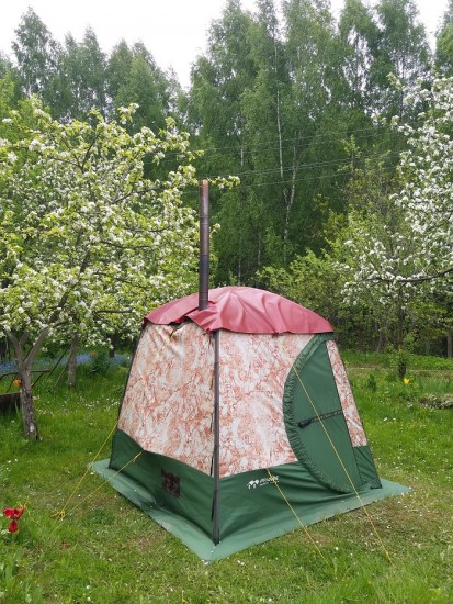

Была у меня баня МБ-12 с речью Оптима, это уменьшенная Медиана. Палатка отличная каркас красивенный трубки блестящие жёлтые и красные, с предбанничком. А печка только на лето, зимой слабоват.

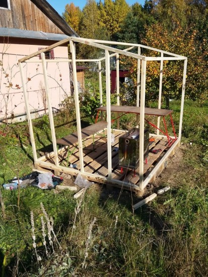

Досталась в наследство дача недалеко от города. Бани там не было. Первое время ставил Мобибу .

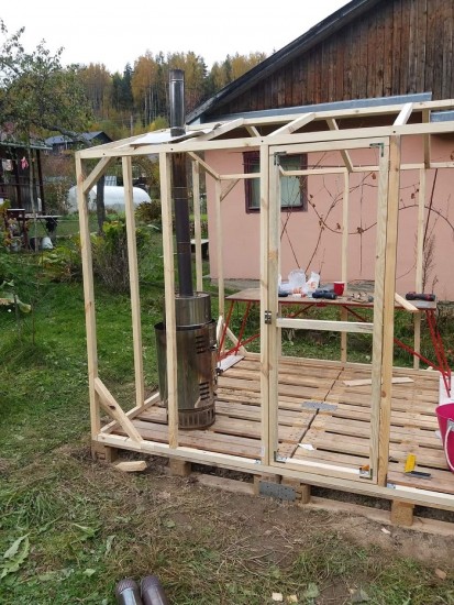

Оставлять палатку без присмотра надолго как-то жалко, а к мобибовским парогенерирующим кондициям и скорости выхода на режим привыкли , вот и было принято решение сделать лёгкий "стационар" по мотивам и размерам Мобибы , с использованием уже имеющихся печей КЦ-4 и Медианы с Парофоном. Из четырех поддонов 100х120 см получилось основание 200х240 см. Каркас собрал из бруса 40х40 мм.
Чтобы дождями не заливало мою стройку, затянул парниковой плёнкой
В принципе, тестовые парения можно и на этом этапе делать, в похожих туристы парятся по берегам рек и озёр . видели похожие в достаточном количестве.

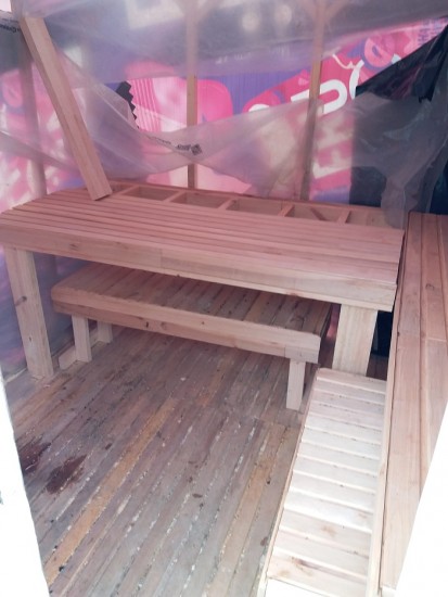

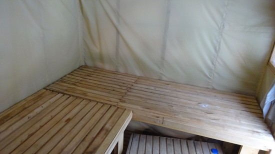

По акции нашёл ОЧЕНЬ дёшево вагонку из ольхи, устелил ей пол и полки.
Один полк шириной 680 мм, другой - 880 мм, я со своим ростом 185 см и жена 160 см паримся на них лёжа , не мешая друг другу. Делал максимально широкими в размерах нашей бани, с последующей подгонкой высоты и ширины полков в процессе эксплуатации. Вот уже второй год пользуемся, а уже их сделать не хочется. Нижние полки сделал задвижными под верхние, чтобы не мешали парильщику вплотную подходить к полку и свободно перемещаться вдоль него.

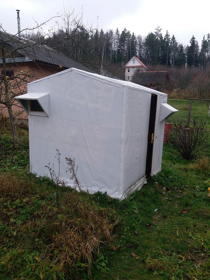

На следующий сезон решили перенести баню на другое место, даром, что полустационар. :) Открутил каркас от поддонов, перенёс поддоны на другое место, а на них, не разбирая, каркас ( соседи помогли) .
На новом месте усилил каркас перфорированной полосой. Снаружи прибил пароизолирующий фольгированный материал, сверху на него баннер

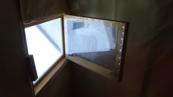

Сделал окна
Материал для окон, как в мобибовских палатках, но можно и из простой плёнки. После парения оставляю оба окна открытыми для вентиляции. Чтобы дождь внутрь не попадал, сделал козырьки с боковинами.

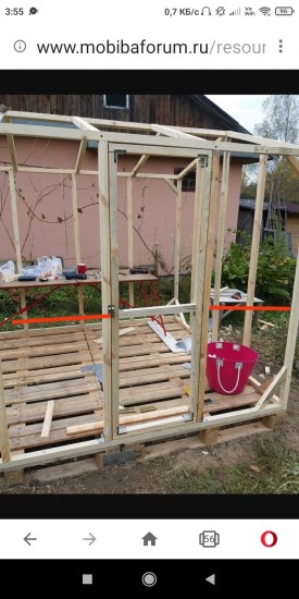

Сергей, привет. Предложу для твоих последователей пару советов. Крышу можно любым недорогим рифлёным/плоским железом покрыть. Между железом и внутренним слоем обязательно баннер. С голой железной крышей будут большие теплопотери. Только надо аккуратно отверстие вырезать под дымоход. Можно разрезать болгаркой и загнуть вверх. Сверху посадить железное кольцо. Можно на термостойкий герметик- это если заморочиться хочется. Это кольцо ограждает от попадание снега в отверстие.

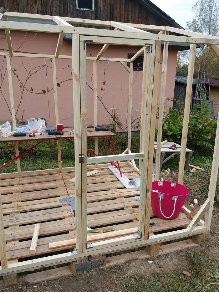

По всему квадрату не надо, а вот с двух сторон от стоек коробки двери надо "пришить" горизонтальные бруски. Это даёт жёсткость коробке двери.

doxtor02 писал(а): По всему квадрату не надо, а вот с двух сторон от стоек коробки двери надо "пришить" горизонтальные бруски. Это даёт жёсткость коробке двери.
Спасибо, док, я знаю, что у тебя похожая баня на даче и ты в теме.
Все вертикальные стойки я стянул перфорированной (монтажной ) лентой,на фото видно, если присмотреться, просвечивает через пароизоляцию.
Внатяг. Каждая последующая тянет в свою сторону. Получается, что каждый брусок крепко зафиксирован жёсткими растяжками. Тоже самое и с брусками на крыше, изначально задумывалось только там, но потом и на вертикальные перенёс. Это увеличивает жёсткость и снижает ветровую и снеговую нагрузку на баннер. А когда сверху баннер закрепил , то по ощущениям получилось как стеклопластиковый монокок, очень жёстко. Но распорку между полом и потолком всё равно ставлю, чтобы снег не продавил. От горизонтальных брусков сознательно отказался, в моем варианте получаются вертикальные воздуховоды от пола до потолка, никакие перемычки не мешают движению воздуха, отлепил края внутреннего слоя от липучки и пусть выветривается межслойный конденсат.
Фоточки сделал из того же бруса, что и каркас. Иногда пользуемся для залпового проветривания. У такой конструкции хорошая светороницаемость. Днем все хорошо видно, а ночью включаю десятиватный светодиодный прожектор, типа такого

Сергей Н. писал(а):Все вертикальные стойки я стянул перфорированной (монтажной ) лентой,на фото видно, если присмотреться, просвечивает через пароизоляцию.
Вложение:
Конструкция и так была у тебя крепкая, но с перфолентой, кашу маслом не испортишь. Я то имел в виду просто 2 перемычки у двери. Они зимой не дают стойкам "гулять" внутрь и наружу от двери
