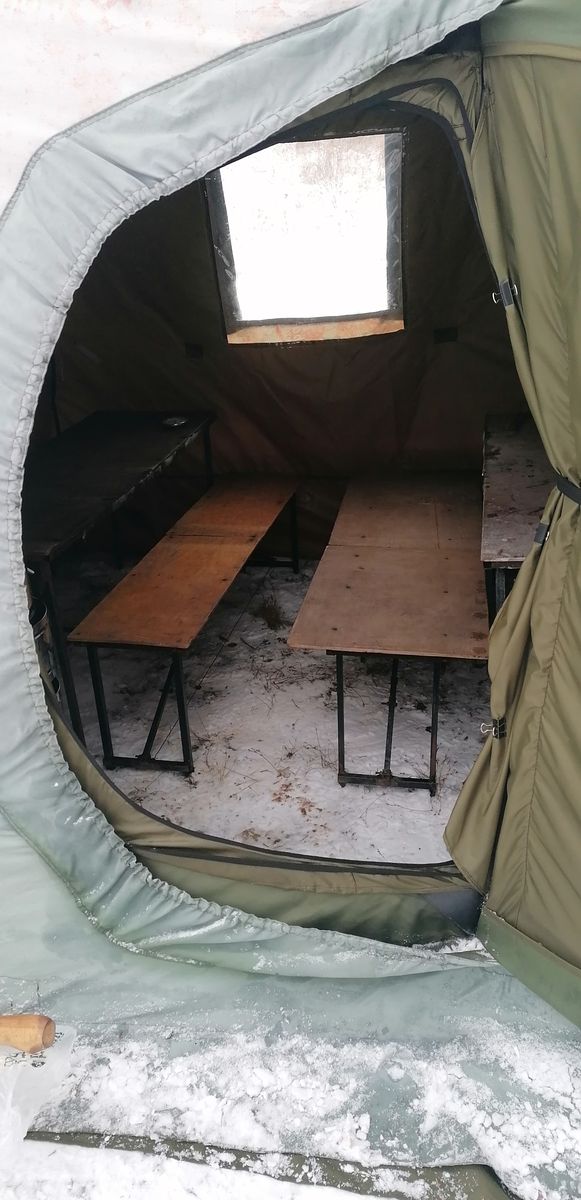

Всем привет! Ну вот и настал момент написать отзыв о связке самодельной кц-4 и двухслойной мб-15, в которой мы сегодня парились и получали райское наслаждение! На улице -3 идёт лёгкий снежок, у нас с товарищем выходной, самое время взять шашлыка и в баню. Приезжаем на наше любимое место и я начинаю замечать что мне уже нужен маленький прицеп для банной утвари, чтоб он всегда стоял на боевом дежурстве в гараже, подъехал зацепил, приехал отцепил, а то у меня в машине уже места не хватает. Поставили пятнашку, установили полоки и тут-то вышел минус внутреннего тента, буквой Г уже вдвоём не ляжешь, только если параллельно ставить и это при том что нет второй двери. Ставим печь, со скрежетом засовываю трубу дымохода в разделочную пластину, тяжело но залезла. Топим печь и вперёд. Ну что сказать, по ощущениям ровно также как и летом при +20 в один слой с КЦ-4. На полоке все время держалась температура +63 на спиртовом, и +70 на бимиталическом термометрах. Печь топилась в режиме лайт, как только кидали 2 колотых брикета, открывали зольник, то сидеть было невозможно, сильно жарко. Ещё что очень понравилось это количество пара под высоким потолком, когда начинаем веником себя лупасить, температура не падает, а если в этот момент зольник открыть, то ещё и вырастает так, что пальцы на руках не выдерживают. По расходу, в два раза меньше чем паробомба -1 пачка на 2-2,5 часа работы печи. Вердик такой, при минус -3 кц-4 в мб-15 в двухслоях без утепления пола, прожарит любого до состояния нестояния. И тут как бы радоваться нужно, но я не угадал с покупкой печи, для такого варианта паробомба СЛИШКОМ мощная, поэтому заказал кц-4, бомбу скорее всего продавать придётся, хотя посмотрим что будет в сильные морозы. Так что так друзья, с лёгким паром!

На 700-ом полоке получилось лечь буквой Г, но либо ноги в коленях согнуты, либо чуть косались друг друга, и ещё резинка двери мешалась, возможно есть какие-то хитрости. У вас есть фотографии как вы распологались? Мы ростом 176-178

Всем привет! На прошлых выходных парились в однослойной МБ-15 с паробомбой при -5 градусов для теста. вывод такой не для нас, очень мала тепла, особенно когда работаешь вениками, пара очень сильно не хватает. температура на полоке не поднималась выше 40 градусов. А вот с КЦ-4 в двухслойной МБ-15, прям сказка, при -7 градусов прям вот сказка! на полоке 55-60 градусов стабильно, при том что 4 челоквека хлестают себя вениками! Я в шоке, честно говоря! Друзья в восторге, я еще в большем! тент внутренний получился просто шикарный! Полоки поставил 4 штуки параллельно и 4 человека сидели с комфортом не касаясь друг друга, мб-15 шикарная баня! И даже мы смогли вчетвером лечь, не мешая друг другу! Сказка! Я доволен на все сто! вывод такой, однослойная МБ-15 с паробомбой в 3 три раза слабее, чем МБ-15 с внутренним тентом из основного материала с КЦ-4! конечно теперь я жду морозов чтоб испытать в минус 20, но чувствую что будет также.

Вот так мы расположились вчетвером, еслиб заместо узкого , взять широкий, то вообще кайф!
