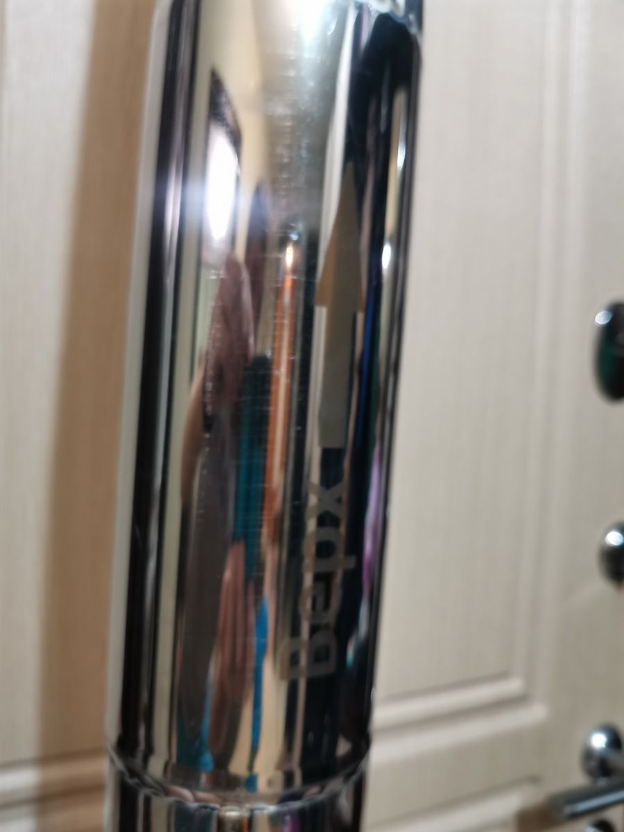

И мне сегодня приехала Дюна-3. Радости нет предела, забрал днем с транспортной компании и пол дня терпел на работе, пока дома не собрал. Выглядит прям "космос". Сначала не понял для чего один сегмент дымохода с гофрой с двух сторон, потом разобрался ) Складные ножки так же огромный плюс, Алексей Александрович это решение распространится на остальные печи , к примеру на согру(мегасогру) ? Вообщем у меня снова новогоднее настроение , спасибо нашему деду Морозу и всем сотрудникам компании Мобиба, за что просто дарят людям счастье и здоровье)
