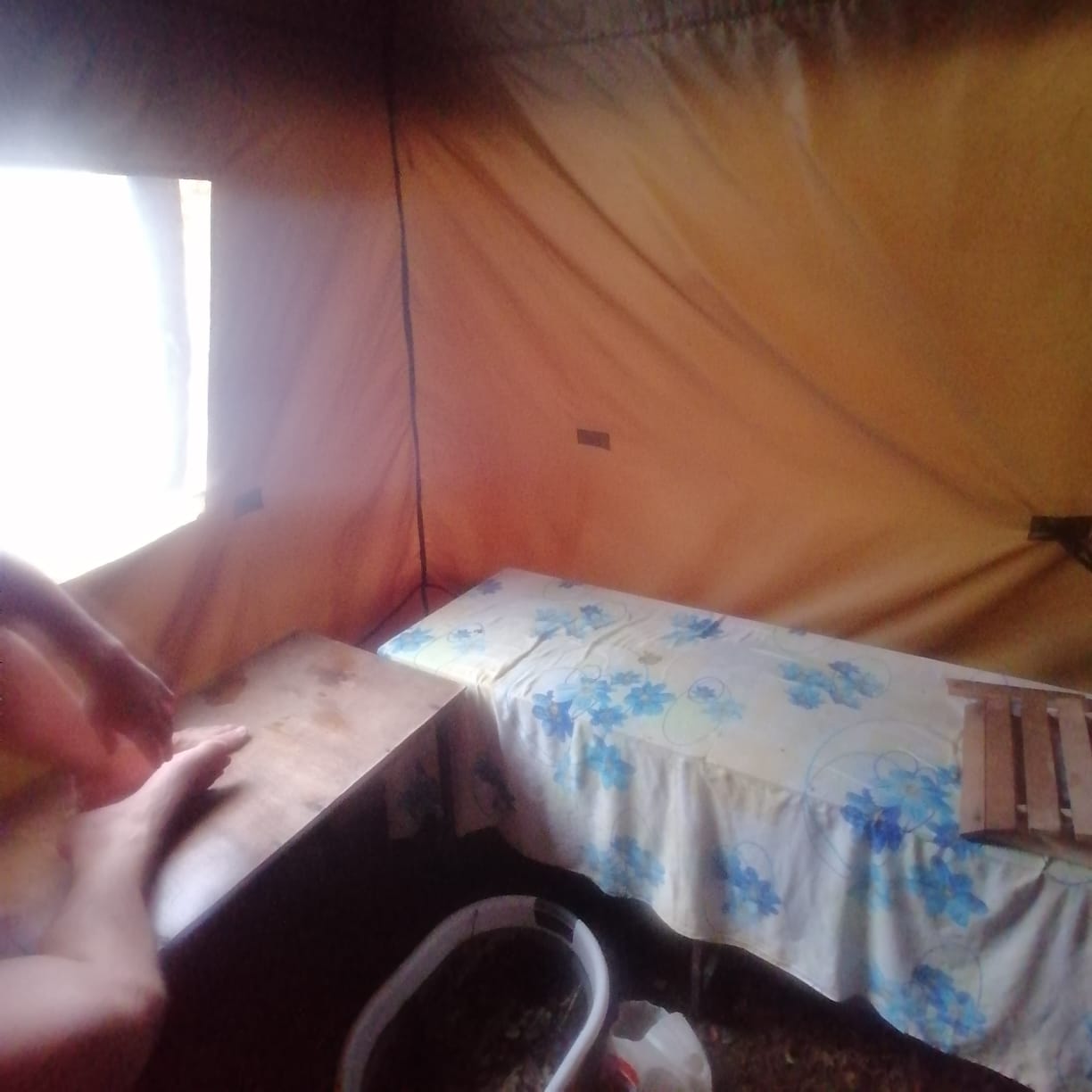

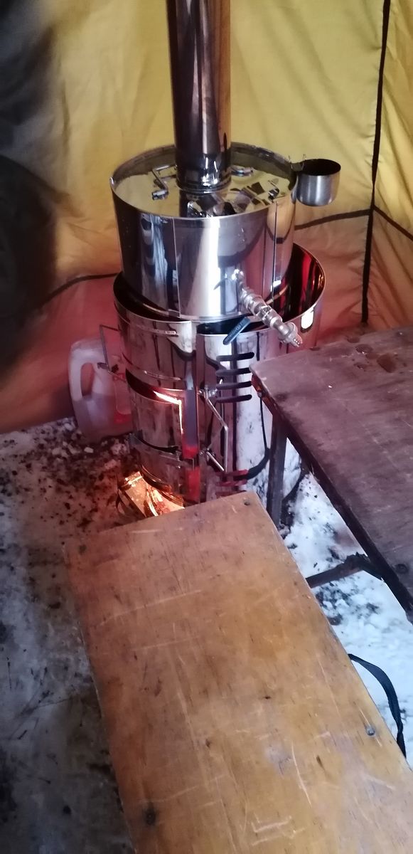

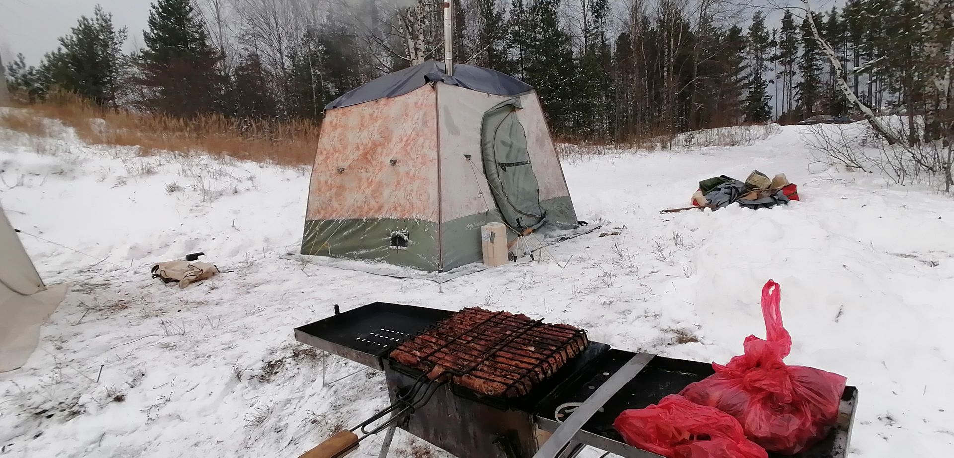

Всем привет! Ну вот и настал момент написать отзыв о связке самодельной кц-4 и двухслойной мб-15, в которой мы сегодня парились и получали райское наслаждение! На улице -3 идёт лёгкий снежок, у нас с товарищем выходной, самое время взять шашлыка и в баню. Приезжаем на наше любимое место и я начинаю замечать что мне уже нужен маленький прицеп для банной утвари, чтоб он всегда стоял на боевом дежурстве в гараже, подъехал зацепил, приехал отцепил, а то у меня в машине уже места не хватает. Поставили пятнашку, установили полоки и тут-то вышел минус внутреннего тента, буквой Г уже вдвоём не ляжешь, только если параллельно ставить и это при том что нет второй двери. Ставим печь, со скрежетом засовываю трубу дымохода в разделочную пластину, тяжело но залезла. Топим печь и вперёд. Ну что сказать, по ощущениям ровно также как и летом при +20 в один слой с КЦ-4. На полоке все время держалась температура +63 на спиртовом, и +70 на бимиталическом термометрах. Печь топилась в режиме лайт, как только кидали 2 колотых брикета, открывали зольник, то сидеть было невозможно, сильно жарко. Ещё что очень понравилось это количество пара под высоким потолком, когда начинаем веником себя лупасить, температура не падает, а если в этот момент зольник открыть, то ещё и вырастает так, что пальцы на руках не выдерживают. По расходу, в два раза меньше чем паробомба -1 пачка на 2-2,5 часа работы печи. Вердик такой, при минус -3 кц-4 в мб-15 в двухслоях без утепления пола, прожарит любого до состояния нестояния. И тут как бы радоваться нужно, но я не угадал с покупкой печи, для такого варианта паробомба СЛИШКОМ мощная, поэтому заказал кц-4, бомбу скорее всего продавать придётся, хотя посмотрим что будет в сильные морозы. Так что так друзья, с лёгким паром!

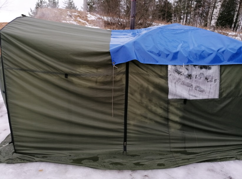

Именно про промокание, если использовать обычную ткань без пропитки, то паровая баня будет плохая, когда ткань промокает она очень сильно захолаживается от испарения снаружи, тот же эффект мы ощущаем когда намочим любую часть тела водой комнатной температуры, казалось бы в помещение +25, вода +25, а когда ей протереть руку то мы почувстуем холод в этом месте. Так же и с палаткой, где она промокает там сильнее всего остывает, тоесть если мб-10 сшить из ткани без пропитки, то кц-4 при первом выходе на режим-прокачает, а вот когда ткань промокает, то все тушите свет, печь будет топиться на полную, но той жары не будет. ЭТО ВСЕ ПРО ОДНОСЛОЙНЫЙ ВАРИАНТ!
А также об этом я писал здесь. http://www.mobibaforum.ru/prosto-potrep ... 87-45.html
Вот видно как сильно промокает ткань без пропитки

^Илья^ писал(а):тут-то вышел минус внутреннего тента, буквой Г уже вдвоём не ляжешь,
Вот тут не понял. Почему не ляжешь? Какого вы с товарищем роста? Без проблем ложимся. И даже втроём буквой П получается, у третьего правда ноги близковато к печке.
Сообщения: 989
Благодарил (а): 1203 раза
Поблагодарили: 1776 раз
Re: Зарисовки Ленобласти
На 700-ом полоке получилось лечь буквой Г, но либо ноги в коленях согнуты, либо чуть косались друг друга, и ещё резинка двери мешалась, возможно есть какие-то хитрости. У вас есть фотографии как вы распологались? Мы ростом 176-178
Фото не нашёл.
Так резинка под фанерой идёт. Она же тянется.)
Вот здесь есть в самом начале как полки ставлю.
