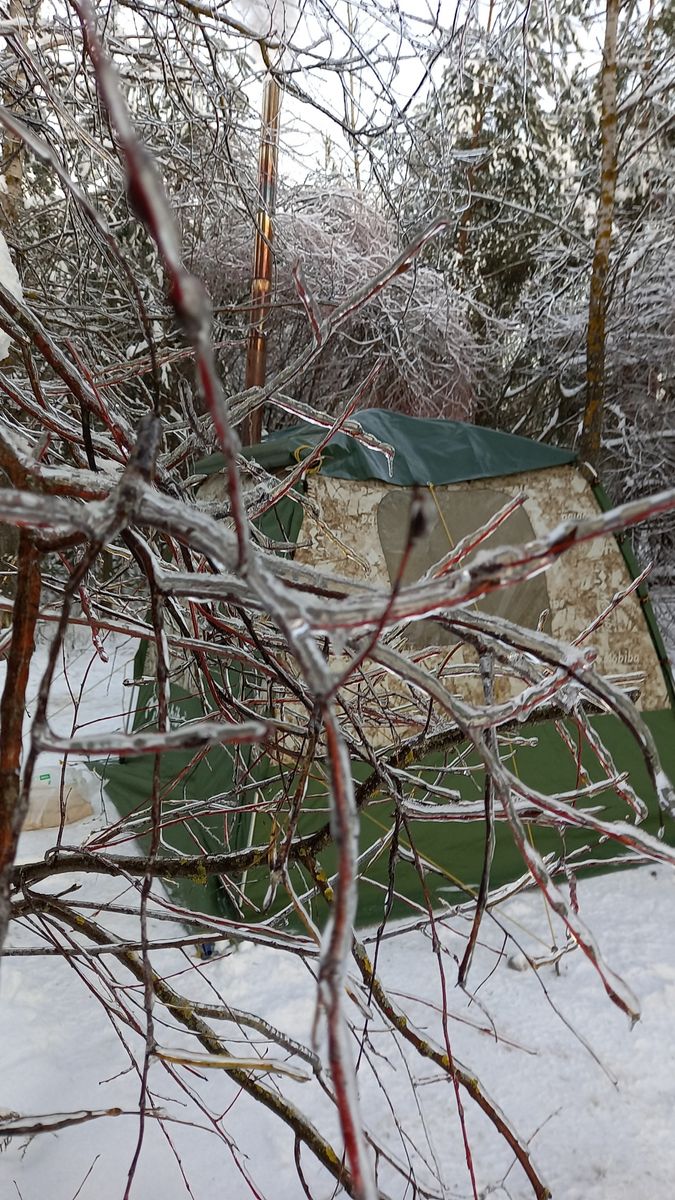

Сегодня баня с печкой Жига-3 в объёме палатки ИНИПИ с ИЗН на крыше и пенофол с тарпулином на полу,при температуре -5 показала себя в ровном, расслабляющем режиме,чуть оба не уснули с Таней,термометр привязанный к полоку показывал ровные 40 градусов,под потолком 60,на пике внизу 45 на верху 70. Вениками почти не парились,слегка сверху жар вниз опускал как опахалом,если резко перемешиваешь воздух,было просто очень,очень тепло,как в К5 сбежать на улицу не хотелось,тем более там зима и снег под ногами.
Мой вывод: Жига-3 при минус 5 и ниже лучше использовать в К5 или МБ-10,если будет ещё тент накидной то и при минус 15-20 будет выдавать кайфовые температуры,если Жига-2 их тоже давала в двух слойном исполнение палатки.
Сегодня захотелось камушки ещё добавить,хотя предыдущяя баня была тоже в ИНИПИ,но при минус 2 и снега не было, о камнях и не думал. Каждому объёму своя печь и время года.
Осталось ещё в К6 попариться,для полноты ощущений.
Когда расширяете лунку топором,не забудьте верёвочку к топорище привязать и перчатки вязанные не одевать,я сегодня доставал со дна,ладно хоть не глубоко. :lol:
Хорошо когда каждый на своём полоке лежит и ни кто, ни через кого,не перешагивает.

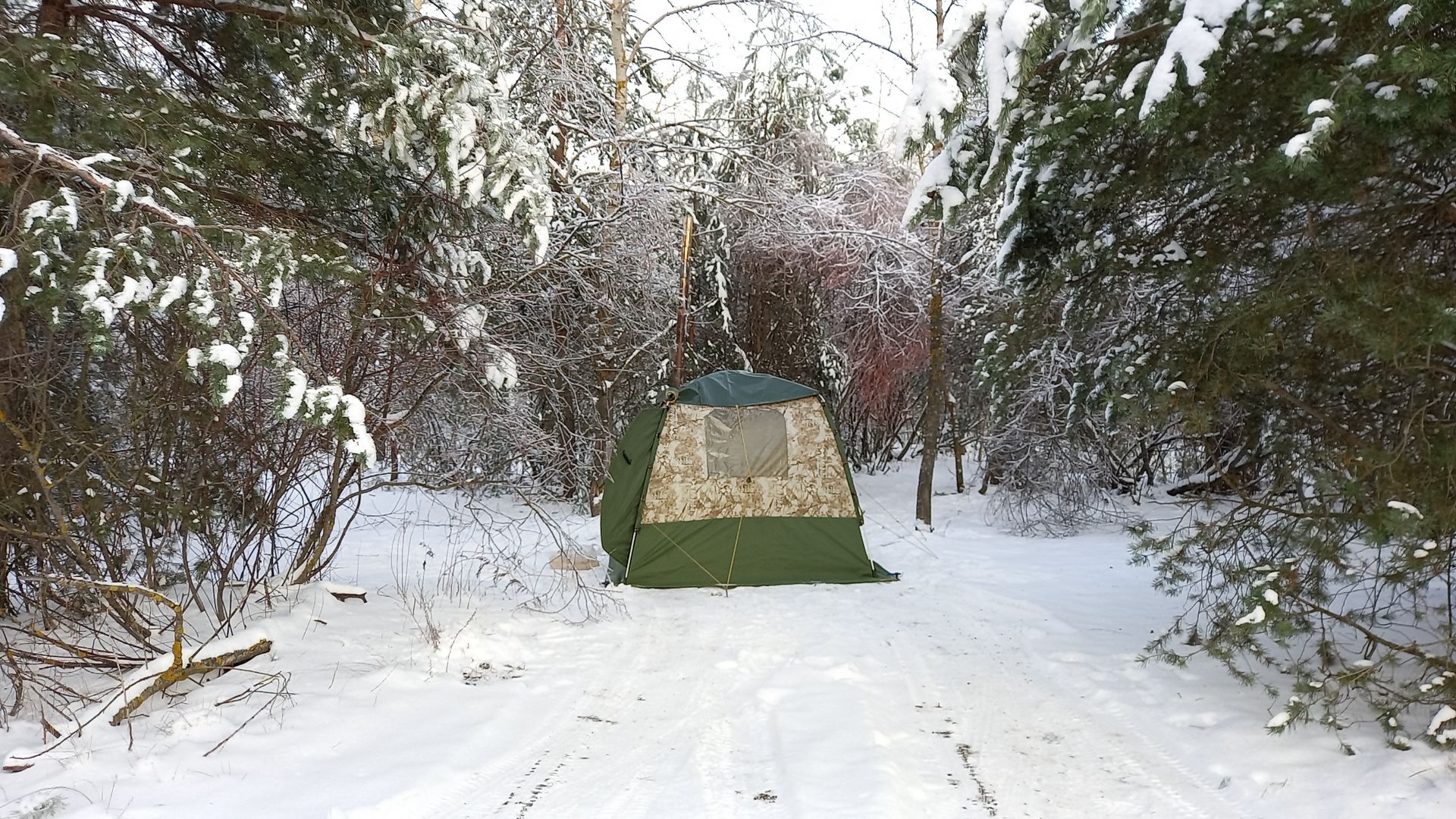

Сегодня баня в К5 с печью Жига-3. На улице минус 9. Подготовился;
ИЗН,можно было и без,чуть разделку не поплавил,с количеством брикетов переборщил.
Камни,так и не пользовался,в объёме К5 и МБ-10,не сильно и нужны. Хотя полочка под камушки уже приготовлена.
Изолон, положил только под полок,зимой нужно,при нулевой и плюсовой необязателен в объёме К5 и МБ-10.
Топливо. Брикеты берозовая пыль прессованные. Первая закладку рекомендую максимум 4 штуки,потом полтора,два брикета,если больше и на крыше ИЗН,слегка перегревается разделка.
Печь Жига-3 кайфовая.

Миша, с легким паром! Приточка вроде не полностью открыта, почему?
Смотрю на форумчан, слюнями истекаю. Сегодня наконец машину вернули, в выходные оторвусь.)
Re: Жига-3.
Миша привет! С лёгким паром) В МБ10 КЦ4 разделку плавит,поднимаю изн надевая на трубу между разделками оцинкованый хомут,шириной 4см.И пока не наступила парогенерация,брызгаю водой на разделку внутри палатки,вроде помогает!

Harley-Davidson писал(а):Миша привет! С лёгким паром) В МБ10 КЦ4 разделку плавит,поднимаю изн надевая на трубу между разделками оцинкованый хомут,шириной 4см.И пока не наступила парогенерация,брызгаю водой на разделку внутри палатки,вроде помогает!
КЦ-4 в РБ200 не плавит разделку, правда в качестве изн использую стеклоткань. Но зато и на 20 см ниже. Блин, что то я делаю не так, может дрова надо в печь подкидывать. :lol:

Сейчас не снег,а лёд припорошенный снегом,две недели назад дожди ледяные были,стоишь как на бетонном полу и по кругу щели большие,естественный свежий воздух к печке идёт. Обтирался снежной крупой.
Тоже надо на счёт хомута подумать.

Михайл, с лёгким паром! Отличная баня получилась. С моей мини КЦ-4 была такая же проблема с разделками в палатке и изн, перегривались, решил проблему просто увеличел (вырезал ножницами) отверстие разделки дымохода на 2мм, тоесть разделка сидит не плотно. Судя по видео разделка с жиглй-3 сидит плотно, у жиги-2 на этой высоте дымоход уже и болтается, поэтому не греется.
