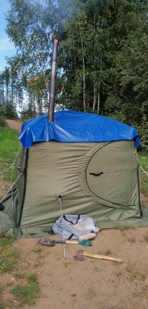

syslog писал(а):Молодец!
Особый респект за реализацию дверного узла!
Надо такую схему брать Шефу дня внутреннего тента и для накидного, если он без тамбура.
Спасибо! Идея пришла в голову после мучений с дверным узлом на зелёной палатке, дело в том что ветрозашитный фартук двери я сшил не из прямой полосы, а вырезал по контуру, в итоге дверь было невозможно открыть, не изогнув дверное полотно или саму палатку.
На фото видно, что ветрозашитный фартук двери не имеет складок.

AlexL писал(а):^Илья^
Респект и уважуха! Это ж сколько труда, затрат и времени надо было!
P.S. А почему сразу не взял светлую ткань?
Спасибо большое! Здесь самое сложное это место, где снимать ликало, в квартире собирать палатку тесно и жена ругается, а если есть лекало, с отмеченной дверью, приточкой, разделкой дымохода, то вообще песня вырезал, сшил и все готово! Светлую сразу не взял так как не было рулона, а брать на отрез невыгодно. К примеру 80пм стоит если брать 50мп, а если на отрез то около 200р.

Вот и прошли испытания паробомбы с мб-15 с внутренним тентом из оксфорда. Первое- Андрей syslog прав был, с внутренним тентом из оксфорда паришься как летом, то есть стенки внутри горяченные , внешние холодные, пара много, остывает он долго. если коротко говоря, то сегодня при -5 градусов я только что и делал что прикрывал поддувало, печь без присмотра оставлять нельзя было, иначе можно было сплавить все что находилось в палатке. Если уходя, забыли прикрыть поддувало, то зайти было невозможно, но это и круто после купания в холодной воде, трое заходили в палатку и максимум могли просидеть 5 минут, дальше вылетали ошпаренные. По расходу - за 3,5 часа парения потрачено 2 пачки топливных брикетов. не знаю много ли, мало ли, паробомбу топил первый раз. В общем я получил что хотел, это мощная баня которая прокачает любого сталевара! есть одно но, теперь для минус 5 за бортом, оказалось что эта печь слишком мощная, и мне теперь нужна кц-4 или увеличивать разделки дымохода. как говориться бойся своих желаний! и еще внутренний тент сжирает достаточно много внутреннего пространства, может в будущем сделаю накидной тент без тамбура, тогда и паробомба будет в самый раз. кстати по поводу ароматерапии, у меня на моих самодельных печах, верхняя стенка бака плоская и сварена в торец, я обычно ставил стаканчик в районе выхода пара, чтоб он омывал стаканчик с маслами и грел его. но здесь так не получится поставил около дымохода, масло не закипело, тогда взял канцелярский зажим и установил на торце бака в месте выхода пара из сопла, стаканчик с маслом и водой наполненный наполовину всегда кипел и хорошо ароматизировал парную.
