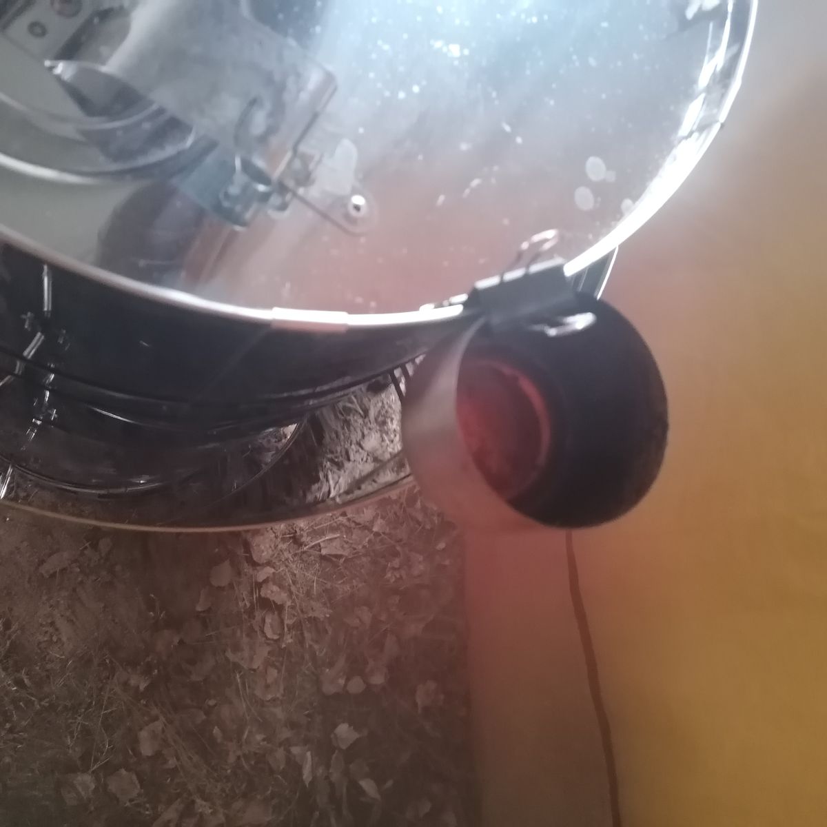

Вот и прошли испытания паробомбы с мб-15 с внутренним тентом из оксфорда. Первое- Андрей syslog прав был, с внутренним тентом из оксфорда паришься как летом, то есть стенки внутри горяченные , внешние холодные, пара много, остывает он долго. если коротко говоря, то сегодня при -5 градусов я только что и делал что прикрывал поддувало, печь без присмотра оставлять нельзя было, иначе можно было сплавить все что находилось в палатке. Если уходя, забыли прикрыть поддувало, то зайти было невозможно, но это и круто после купания в холодной воде, трое заходили в палатку и максимум могли просидеть 5 минут, дальше вылетали ошпаренные. По расходу - за 3,5 часа парения потрачено 2 пачки топливных брикетов. не знаю много ли, мало ли, паробомбу топил первый раз. В общем я получил что хотел, это мощная баня которая прокачает любого сталевара! есть одно но, теперь для минус 5 за бортом, оказалось что эта печь слишком мощная, и мне теперь нужна кц-4 или увеличивать разделки дымохода. как говориться бойся своих желаний! и еще внутренний тент сжирает достаточно много внутреннего пространства, может в будущем сделаю накидной тент без тамбура, тогда и паробомба будет в самый раз. кстати по поводу ароматерапии, у меня на моих самодельных печах, верхняя стенка бака плоская и сварена в торец, я обычно ставил стаканчик в районе выхода пара, чтоб он омывал стаканчик с маслами и грел его. но здесь так не получится поставил около дымохода, масло не закипело, тогда взял канцелярский зажим и установил на торце бака в месте выхода пара из сопла, стаканчик с маслом и водой наполненный наполовину всегда кипел и хорошо ароматизировал парную.

Класс! 2 пачки брикетов, за 3.5 часа - нормально, стандартный расход.
Вчера с товарищем парился в моей Мб-15 в один слой с его Парабомбой. Парились при -3°С тоже часа 3-3.5 и тоже две пачки сожгли. Но я ещё кстати пол стелил, самодельный, от своей РБ-200. Ты вроде без пола пока тестировал?

Да какой пол, там и так сгореть можно заживо, а если ещё и пол постелить то на поддувало нужно будет ставить пружинку, открыт держишь пошёл жар, отпустил он захлопнулся. Так что пока без пола, пол появится от -20 и ниже, не раньше. Ну либо с КЦ-4, там может он и пригодится
