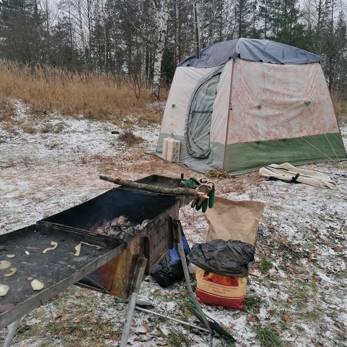

Спасибо! Идея пришла в голову после мучений с дверным узлом на зелёной палатке, дело в том что ветрозашитный фартук двери я сшил не из прямой полосы, а вырезал по контуру, в итоге дверь было невозможно открыть, не изогнув дверное полотно или саму палатку.
На фото видно, что ветрозашитный фартук двери не имеет складок.

Спасибо большое! Здесь самое сложное это место, где снимать ликало, в квартире собирать палатку тесно и жена ругается, а если есть лекало, с отмеченной дверью, приточкой, разделкой дымохода, то вообще песня вырезал, сшил и все готово! Светлую сразу не взял так как не было рулона, а брать на отрез невыгодно. К примеру 80пм стоит если брать 50мп, а если на отрез то около 200р.

Да бу брал, мне Юрий68 продал за пол цены. Самое интересное что она выцвела снаружи и даже внешний слой стал чуть тоньше, но снутри все так же как и было, а именно водонепронецаемая пропитка, что мне и нужно. Конечно Оксфорд от солнца портится и становится менее прочный, так что пришлось подлатать старушку и в бой.

Вот и прошли испытания паробомбы с мб-15 с внутренним тентом из оксфорда. Первое- Андрей syslog прав был, с внутренним тентом из оксфорда паришься как летом, то есть стенки внутри горяченные , внешние холодные, пара много, остывает он долго. если коротко говоря, то сегодня при -5 градусов я только что и делал что прикрывал поддувало, печь без присмотра оставлять нельзя было, иначе можно было сплавить все что находилось в палатке. Если уходя, забыли прикрыть поддувало, то зайти было невозможно, но это и круто после купания в холодной воде, трое заходили в палатку и максимум могли просидеть 5 минут, дальше вылетали ошпаренные. По расходу - за 3,5 часа парения потрачено 2 пачки топливных брикетов. не знаю много ли, мало ли, паробомбу топил первый раз. В общем я получил что хотел, это мощная баня которая прокачает любого сталевара! есть одно но, теперь для минус 5 за бортом, оказалось что эта печь слишком мощная, и мне теперь нужна кц-4 или увеличивать разделки дымохода. как говориться бойся своих желаний! и еще внутренний тент сжирает достаточно много внутреннего пространства, может в будущем сделаю накидной тент без тамбура, тогда и паробомба будет в самый раз. кстати по поводу ароматерапии, у меня на моих самодельных печах, верхняя стенка бака плоская и сварена в торец, я обычно ставил стаканчик в районе выхода пара, чтоб он омывал стаканчик с маслами и грел его. но здесь так не получится поставил около дымохода, масло не закипело, тогда взял канцелярский зажим и установил на торце бака в месте выхода пара из сопла, стаканчик с маслом и водой наполненный наполовину всегда кипел и хорошо ароматизировал парную.

Класс! 2 пачки брикетов, за 3.5 часа - нормально, стандартный расход.
Вчера с товарищем парился в моей Мб-15 в один слой с его Парабомбой. Парились при -3°С тоже часа 3-3.5 и тоже две пачки сожгли. Но я ещё кстати пол стелил, самодельный, от своей РБ-200. Ты вроде без пола пока тестировал?

Да какой пол, там и так сгореть можно заживо, а если ещё и пол постелить то на поддувало нужно будет ставить пружинку, открыт держишь пошёл жар, отпустил он захлопнулся. Так что пока без пола, пол появится от -20 и ниже, не раньше. Ну либо с КЦ-4, там может он и пригодится

Антон, это вариант который прокачает любую компанию да так что ни у кого не останется сомнения о том что в палатке в -20 можно париться компанией! Я честно не думал что будет настолько жарко! И теперь мне нужна печь менее мощная либо сшить ещё один тент, но внешний без тамбура, там слои будут слипаться, площадь будет больше, вот тогда парабомба будет к месту.
