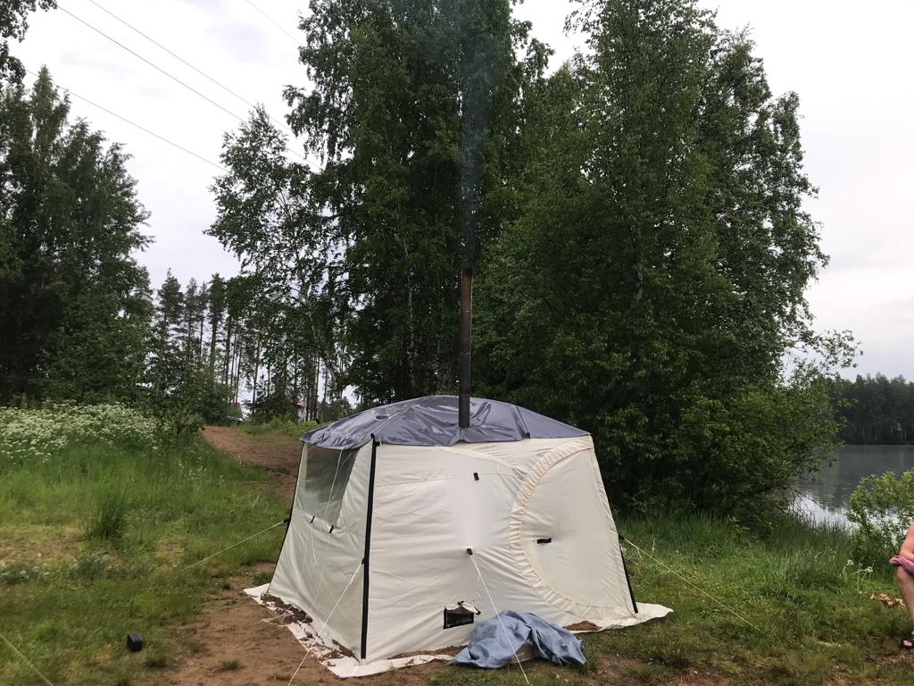

Приезжали ко мне в гости-друзья с Саратова, решили баню опробовать, погода была не очень, дождь, но тёплый, температура воздуха 17 градусов. Попарились от души, КЦ-4 жарила так, что невозможно было внутри находиться, приходилось зольник закрыть и париться с закрытым зольником. Парням очень понравилось, сказали что даже лучше чем срубовая, быстро выходит на режим. А мне было интересно, от какой температуры воздуха можно ставить кц 4, чтоб прокачивала на ура. Напарились, накупались и домой пиво пить, ведь на следующий день нужно ехать в Питер, показывать достопримечательности.
