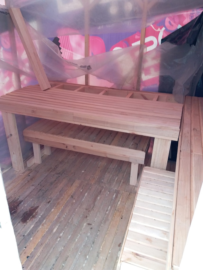

По акции нашёл ОЧЕНЬ дёшево вагонку из ольхи, устелил ей пол и полки.
Один полк шириной 680 мм, другой - 880 мм, я со своим ростом 185 см и жена 160 см паримся на них лёжа , не мешая друг другу. Делал максимально широкими в размерах нашей бани, с последующей подгонкой высоты и ширины полков в процессе эксплуатации. Вот уже второй год пользуемся, а уже их сделать не хочется. Нижние полки сделал задвижными под верхние, чтобы не мешали парильщику вплотную подходить к полку и свободно перемещаться вдоль него.

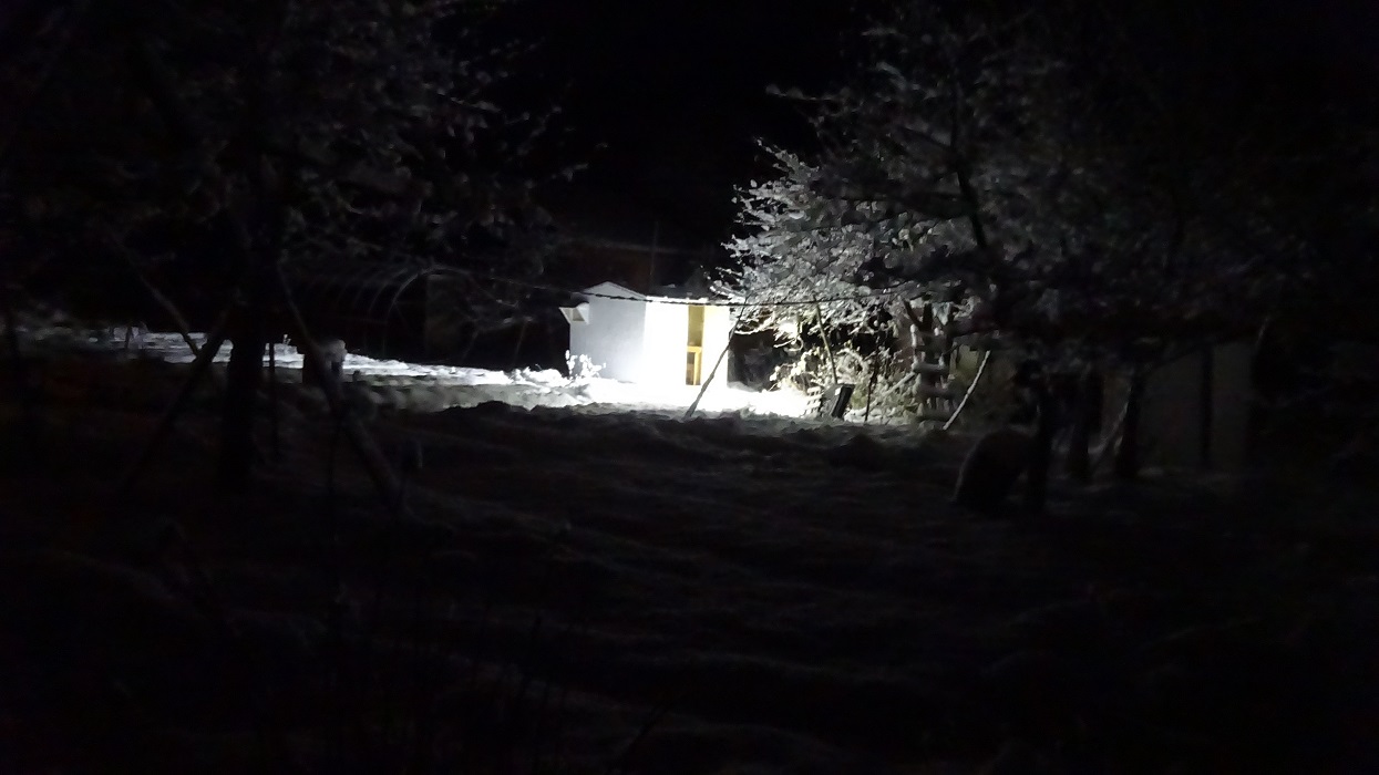

Фоточки сделал из того же бруса, что и каркас. Иногда пользуемся для залпового проветривания. У такой конструкции хорошая светороницаемость. Днем все хорошо видно, а ночью включаю десятиватный светодиодный прожектор, типа такого
Без названия (1).jpeg (11.81 КБ) 2011 просмотров
как он светит видно на ночном панорамном фото, внутри достаточно света чтобы налить в ковшик травяного настоя и ориентироваться в пространстве.
