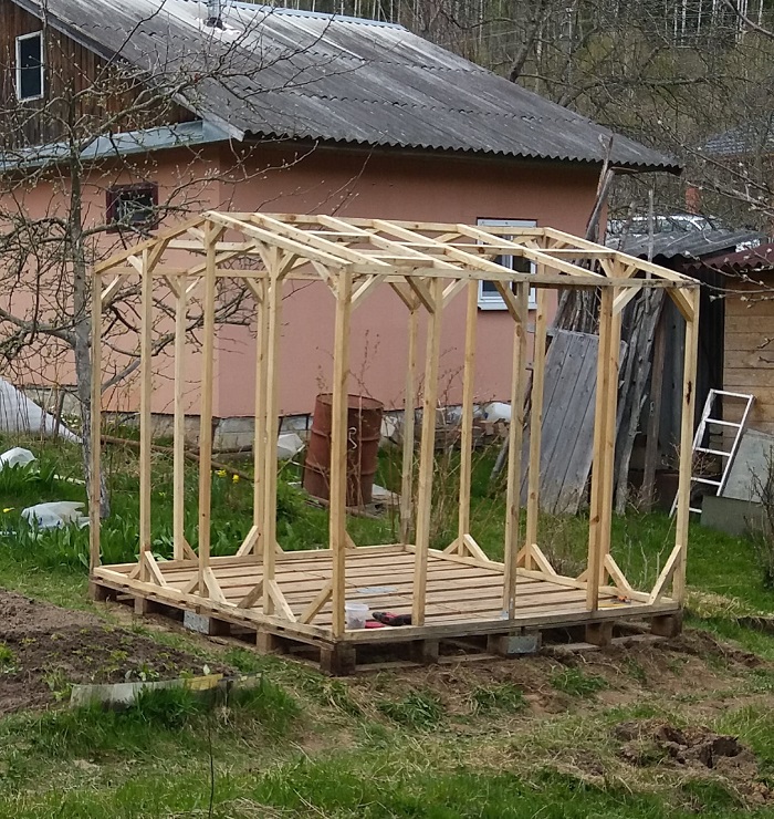

Оставлять палатку без присмотра надолго как-то жалко, а к мобибовским парогенерирующим кондициям и скорости выхода на режим привыкли , вот и было принято решение сделать лёгкий "стационар" по мотивам и размерам Мобибы , с использованием уже имеющихся печей КЦ-4 и Медианы с Парофоном. Из четырех поддонов 100х120 см получилось основание 200х240 см. Каркас собрал из бруса 40х40 мм.
Чтобы дождями не заливало мою стройку, затянул парниковой плёнкой
В принципе, тестовые парения можно и на этом этапе делать, в похожих туристы парятся по берегам рек и озёр . видели похожие в достаточном количестве.

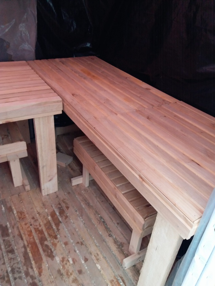

По акции нашёл ОЧЕНЬ дёшево вагонку из ольхи, устелил ей пол и полки.

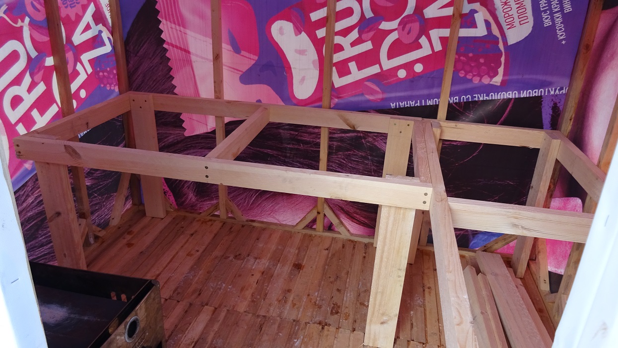

Один полк шириной 680 мм, другой - 880 мм, я со своим ростом 185 см и жена 160 см паримся на них лёжа , не мешая друг другу. Делал максимально широкими в размерах нашей бани, с последующей подгонкой высоты и ширины полков в процессе эксплуатации. Вот уже второй год пользуемся, а уже их сделать не хочется. Нижние полки сделал задвижными под верхние, чтобы не мешали парильщику вплотную подходить к полку и свободно перемещаться вдоль него.

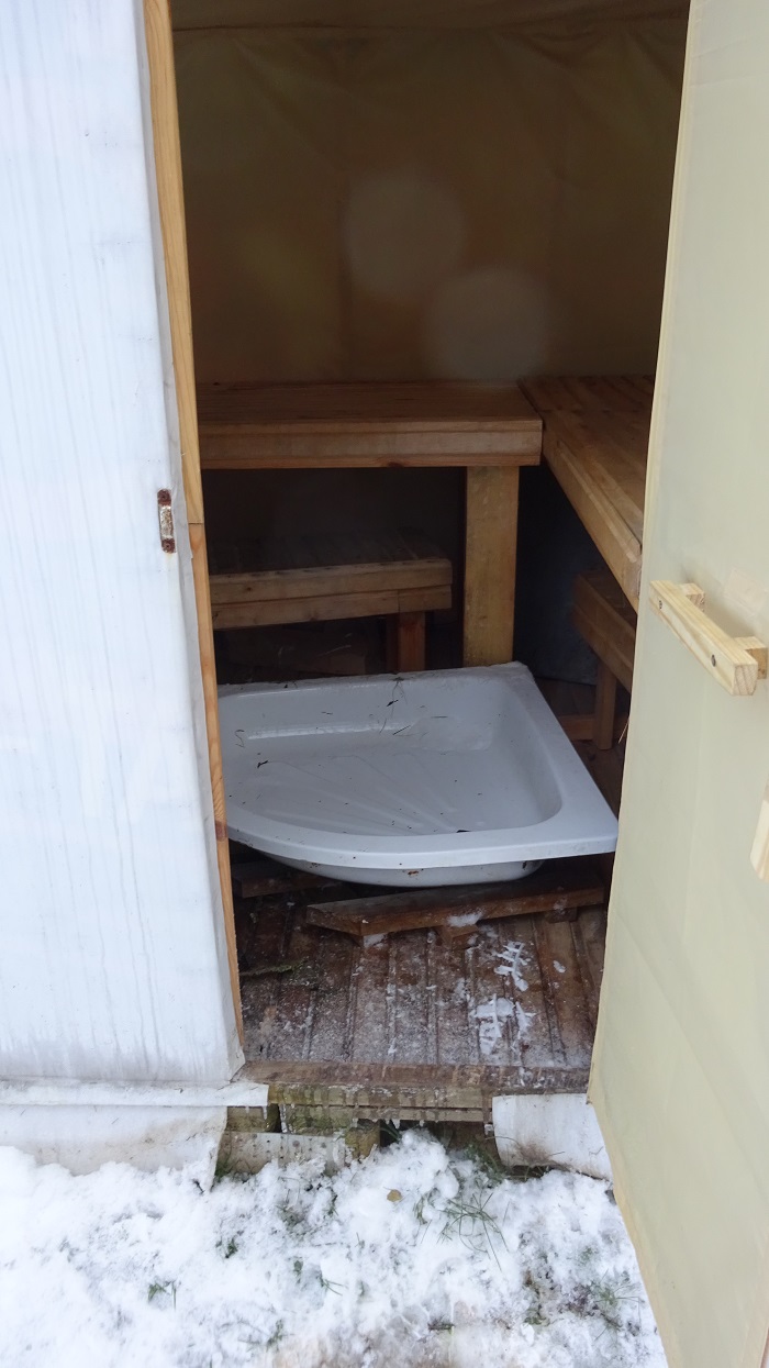

Для послебанного ополоскивания сделал лёгкую кабинку, а-ля пляжная раздевалка, а вот зимой на улице уже холодновато душ принимать, очень хорошо вписался поддон от душевой кабинки. Слив закрыл заглушкой. После того, как помылись, вычёрпываю в ведро и выливаю на улицу. Поддон заносится в баню для принятия душа, остальное время находится на улице и париться не мешает. Для сезонного дачного домика, без канализации , пока так, другого ещё не придумал.
Душ аккумуляторный , с алиэкспресса.

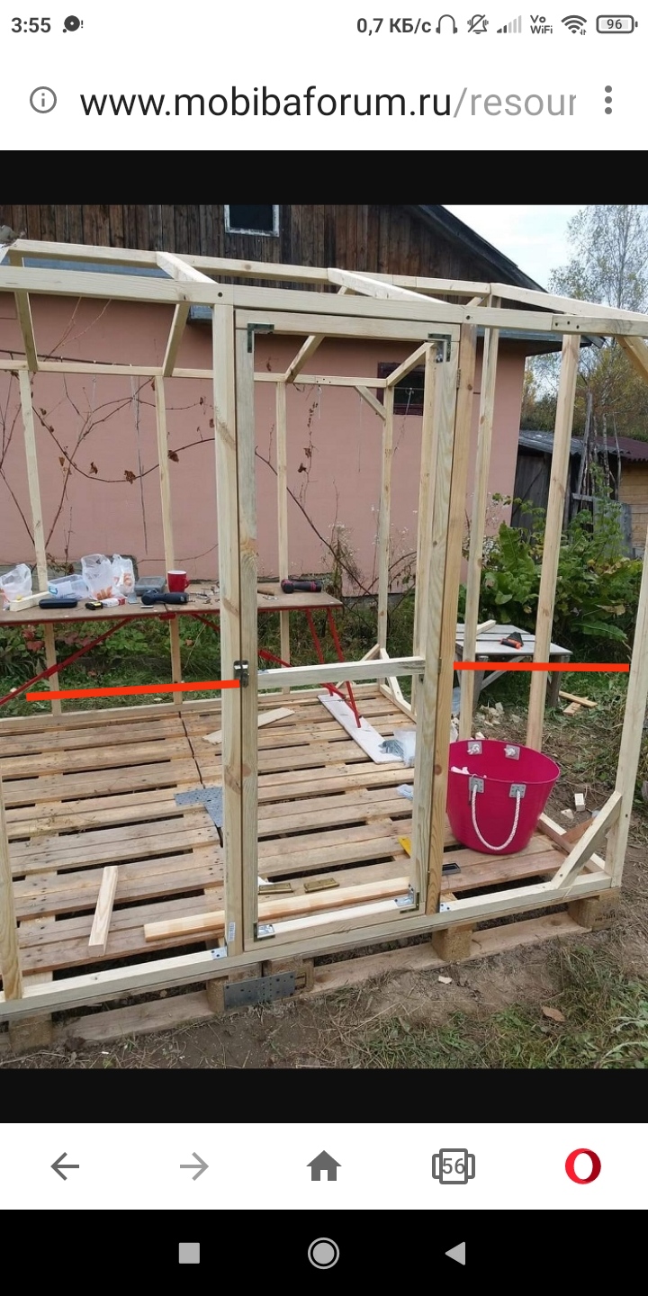

Сергей Н. писал(а):было принято решение сделать лёгкий "стационар"
Сергей, привет. Предложу для твоих последователей пару советов. Крышу можно любым недорогим рифлёным/плоским железом покрыть. Между железом и внутренним слоем обязательно баннер. С голой железной крышей будут большие теплопотери. Только надо аккуратно отверстие вырезать под дымоход. Можно разрезать болгаркой и загнуть вверх. Сверху посадить железное кольцо. Можно на термостойкий герметик- это если заморочиться хочется. Это кольцо ограждает от попадание снега в отверстие.
По всему квадрату не надо, а вот с двух сторон от стоек коробки двери надо "пришить" горизонтальные бруски. Это даёт жёсткость коробке двери.
С окнами можно так не заморачиваться, я про козырьки. А вот сами окна нужны двойные. Я за глухие окна. Баня это изначально мокрая зона и носится с ней как с писаниной торбой, после того как попарился, считаю лишним. Максимум зимой зашёл через час и слил воду. А летом попарился и ушёл. Я летом воду оставляю в баке, ну я и хожу каждый день. "Вяжутся" окна элементарно. А, и ещё, рекомендую покрасить снаружи баннер любой краской ( заморачиваться с дорогой резиновой не стоит. Она хоть и лучше ложиться, но цена :shock: ). Можно самой дешёвой из Леруа.
И палочкой намешать любой коллер.
Приточку можно сделать их канализационной серой трубы 110 диаметра. Со стороны двери, напротив печки, подрезается баннер и труба просто плотно вставляется. Такого диаметра имхо будет достаточно.

doxtor02 писал(а): По всему квадрату не надо, а вот с двух сторон от стоек коробки двери надо "пришить" горизонтальные бруски. Это даёт жёсткость коробке двери.
Спасибо, док, я знаю, что у тебя похожая баня на даче и ты в теме.
Все вертикальные стойки я стянул перфорированной (монтажной ) лентой,на фото видно, если присмотреться, просвечивает через пароизоляцию.
Внатяг. Каждая последующая тянет в свою сторону. Получается, что каждый брусок крепко зафиксирован жёсткими растяжками. Тоже самое и с брусками на крыше, изначально задумывалось только там, но потом и на вертикальные перенёс. Это увеличивает жёсткость и снижает ветровую и снеговую нагрузку на баннер. А когда сверху баннер закрепил , то по ощущениям получилось как стеклопластиковый монокок, очень жёстко. Но распорку между полом и потолком всё равно ставлю, чтобы снег не продавил. От горизонтальных брусков сознательно отказался, в моем варианте получаются вертикальные воздуховоды от пола до потолка, никакие перемычки не мешают движению воздуха, отлепил края внутреннего слоя от липучки и пусть выветривается межслойный конденсат.

Сергей Н. писал(а):Все вертикальные стойки я стянул перфорированной (монтажной ) лентой,на фото видно, если присмотреться, просвечивает через пароизоляцию.
Вложение:
Конструкция и так была у тебя крепкая, но с перфолентой, кашу маслом не испортишь. Я то имел в виду просто 2 перемычки у двери. Они зимой не дают стойкам "гулять" внутрь и наружу от двери
Сергей Н. писал(а):Фото люка приточки удалилось , сниму в следующий заезд.
фото люка у тебя есть. Для печи нужна интенсивная подача кислорода. Я за меньшие движения просто. Зимой проще ногой смахнуть снег около трубы- приточки, а с люком надо бы лопатой поработать.
