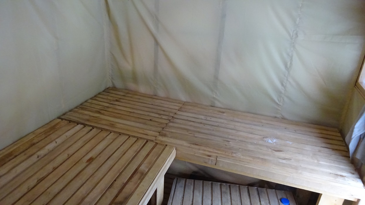

По акции нашёл ОЧЕНЬ дёшево вагонку из ольхи, устелил ей пол и полки.
Один полк шириной 680 мм, другой - 880 мм, я со своим ростом 185 см и жена 160 см паримся на них лёжа , не мешая друг другу. Делал максимально широкими в размерах нашей бани, с последующей подгонкой высоты и ширины полков в процессе эксплуатации. Вот уже второй год пользуемся, а уже их сделать не хочется. Нижние полки сделал задвижными под верхние, чтобы не мешали парильщику вплотную подходить к полку и свободно перемещаться вдоль него.

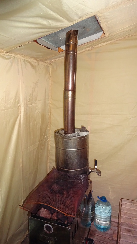

Наружный слой сделал из баннера, для притока воздуха в полу возле печки сделал лючок на рояльной петле, разделку из металлического листа, отверстие под дымоход закрывается вращающейся крышкой.

Печки КЦ-4 и Медиана с Парафоном, чередуем. Нравится и та, и та. Всё, как мы любим: привычные и уже полюбившиеся мобибовские банные кондиции в "стационарном" варианте, не надо в каждый приезд устанавливать, разбирать, сушить.... Для дачи очень даже очень.

Сергей, привет. Предложу для твоих последователей пару советов. Крышу можно любым недорогим рифлёным/плоским железом покрыть. Между железом и внутренним слоем обязательно баннер. С голой железной крышей будут большие теплопотери. Только надо аккуратно отверстие вырезать под дымоход. Можно разрезать болгаркой и загнуть вверх. Сверху посадить железное кольцо. Можно на термостойкий герметик- это если заморочиться хочется. Это кольцо ограждает от попадание снега в отверстие.
