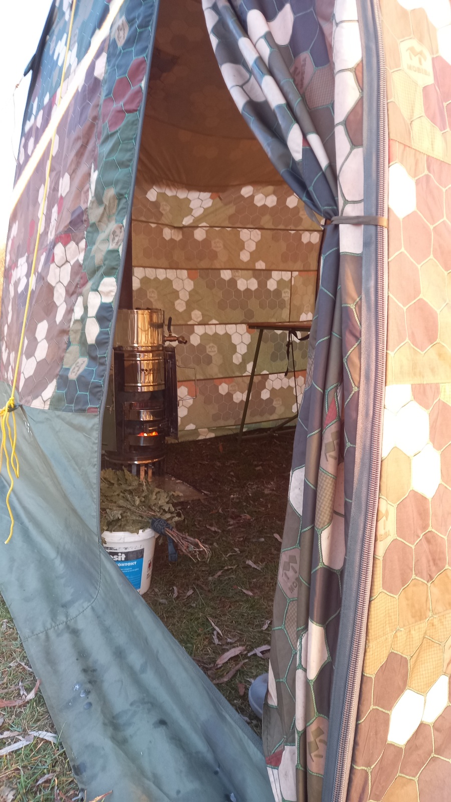

По случаю прикупил ИНИПИ,давно хотел,размеры мне нравяться,220×185×185. На улице минус 2. Пол неутеплял. На крыше ИЗН,полок ПС-700. Первая закладка 5 брикетов,потом по 3 штуки. Кайфанул с удовольствием. С полока не саскакивал,прогрев ровный,если сидишь на полоке,на против головы 80-85 градусов,под полоком стабильные 40-45. Когда вениками машешь на верху 70 градусов,ниже полока 40-45. Будет холодней,прл можно постелить тёплый. Мне понравилось.

Повернулся на правый бок,прикрыл глаза и наслаждаешся,на третьем,четвертом заходе веник дубовый из ведёрка с холодной водой достал,на лицо положил и хорошо. Обычно баня два-два с половиной часа,а тут четыре с половиной,если бы ещё не снимал ,минус час,хотя размер бани и паровые кондиции печки дали то,что хотелось и почти не было лишних телодвижений,кроме фото и видео. Окно,вопрос открытый,сегодня только ощущения.
Саша(AlexL) 103 и 104 если застегнуть перегородку,Жига-3 прокачает при коляноля,размер парильного отделения по размерам сопостовим с ИНИПИ,весь объём 103ей,104ой не потянет,если только летом,не часто хлопая дверью.

МБ-103 у меня нет,но скажем если перегородка застёгнута,то объём парильного помещения сравним с МБ-10.
Миша, нет. Парилка МБ-103, 104 прилично больше МБ-10. Сужу по Согре и Жиге2. Они не вытягивают баню в этих палатках даже летом. В десятке с ними при плюсовых на улице париться можно. В РБ200 можно и при нуле - за счёт меньшей высоты она ещё жарче. А с Согрой и до -10 вывозит.
Саша,я про это обсуждение. Да,печь действительно,чудо,мини Кц-4.
