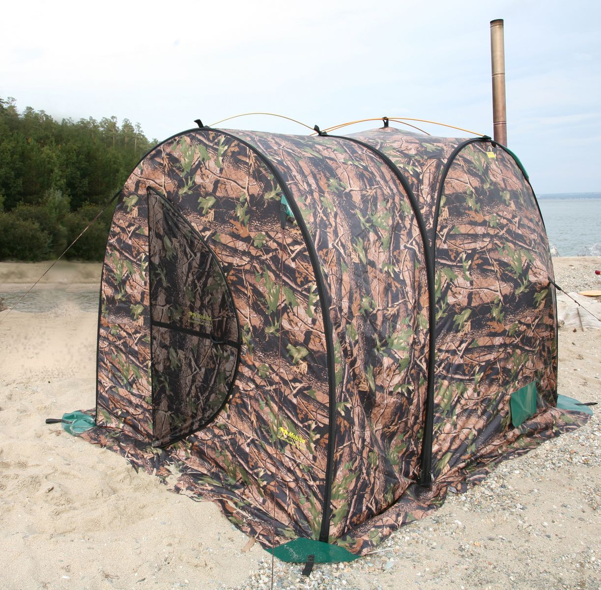

Поделюсь своим опытом. В 2001-м году мобильная баня мне виделась только как парилка без предбанника. Это было на заре мобибастроения, когда никаких мобильных бань еще не было.
С 2001 под 2003 г. Мобиба называлась еще мобильная баня "Термофор". Наименование "Мобиба" стало основным брендом в конце июня 2003 г.
Но еще в 2002-м году я стал думать и о комнате отдыха. И тогда мне мобильно-банный комплекс виделся как две отдельные палатки, состыкованные через переходной узел.
Я тогда еще был молоденький и стройненький )). Больше 20 лет прошло с тех пор.
Это мы с Юрием Степановичем внутри самой первой Мобибы, которая была произведена по заказу и продана на Горный Алтай.
Но тогда уже было понятно, что в неотапливаемой комнате отдыха будет конденсат капать с потолка.
В итоге у меня сложилось мнение, что возможны следующие варианты:
1. Парилка без предбанника или комнаты отдыха, как самостоятельное помещение.
2. Парилка с неотапливаемым предбанником
3. Парилка и комната отдыха с печью.
Если в комнате отдыха топится Согра, то она подсушивает воздух, подогревает потолок и влажный пар, который выходит из парилки не конденсируется и не приносит дискомфорта. Комната отдыха функционирует полноценно. Просто нужна еще одна отопительно-варочная печь.
Вот еще одна интересная фотография из архива. Не помню, как называлась эта модификация. Фотография - сентябрь 2006 г. Кажется, что это была МБ-25. Но это не точно. ))

Вспомнил!
Базой была МБ-5.
К МБ-5 пришивал самолично один тамбур - получалось МБ-25.
Если пришивалось два тамбура, то получалось МБ-35
