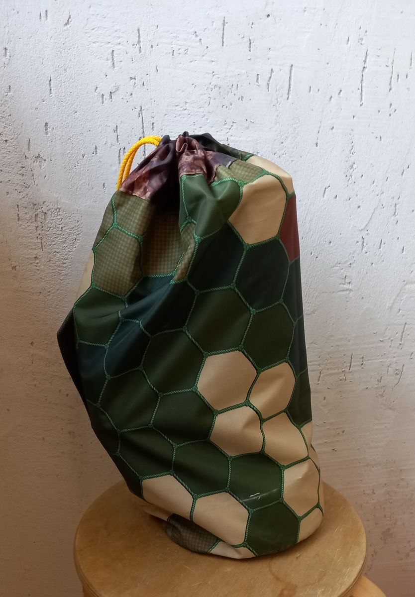

ППГ-90
Отдам. Безвоздмездно,то есть дадом,пока не изрезал на запчасти. Новый,муха ни сидела. Подходит на печь Жига-1,2. Отправка за счёт будущего владельца.
