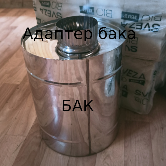

Предложение по модернизации бака для воды на 12л.
Дымовая труба, проходящая внутри бака должны быть простой, и иметь диаметр "мама" с обоих концов.
Преимущество.
1. После бака с водой труба собирается по конденсату. Это правильно. Можно без боязни ставить на любую печь, включая Согры, Дюны, КЦ, Паробомбы и тд. (Для присоединения бака к другой печи, кроме Медианы, как и ранее, использовать проставочку папа-папа.)
2. Не торчит "лишний" сосок трубы выше верха бака, экономится металл и не нужна операция "сжатия гофрой" при производстве для того, чтобы верхний сосок был папой.

syslog писал(а):Предложение по модернизации бака для воды на 12л.
Преимущество.

Андрей, у меня нет бака для воды, но с Парофоном такой переходник шёл в комплекте. Сейчас я использую его, когда бак и ПП от Жиги ставлю на МегаСогру.
