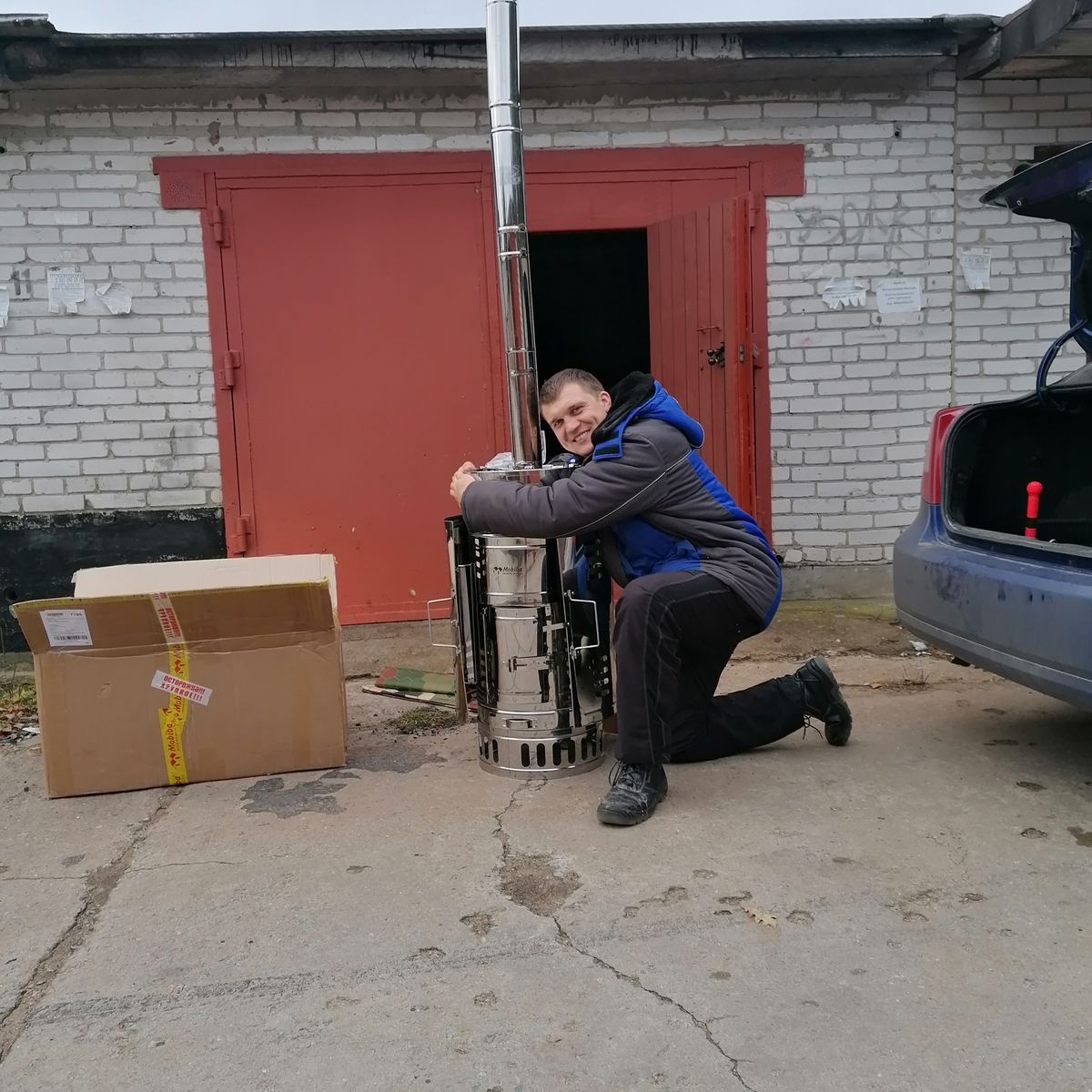

ну что товарищи, приехала моя паробомба-3! конечно размерчик у нее внушительный, прям серьезная штука! для мб-15 в два слоя будет то что нужно! в общем я рад, настолько, что начал кроить внутренний тент на мб-15, пришло вдохновение! А так как это первая печь от мобибы, которую я вижу новой, то аж даже жалко ей пользоваться, но это же не сувенир, а рабочая лощадка, так что будет пыхтеть на благо человечества. В коробке шла книжечка, почитал, прослезился, какие 2020 году были цены...
праздравляю!!!!
а у меня такой книжки не было ни в одной из моих печей ... пб3 кц4 мегасогра жига2 штуки
