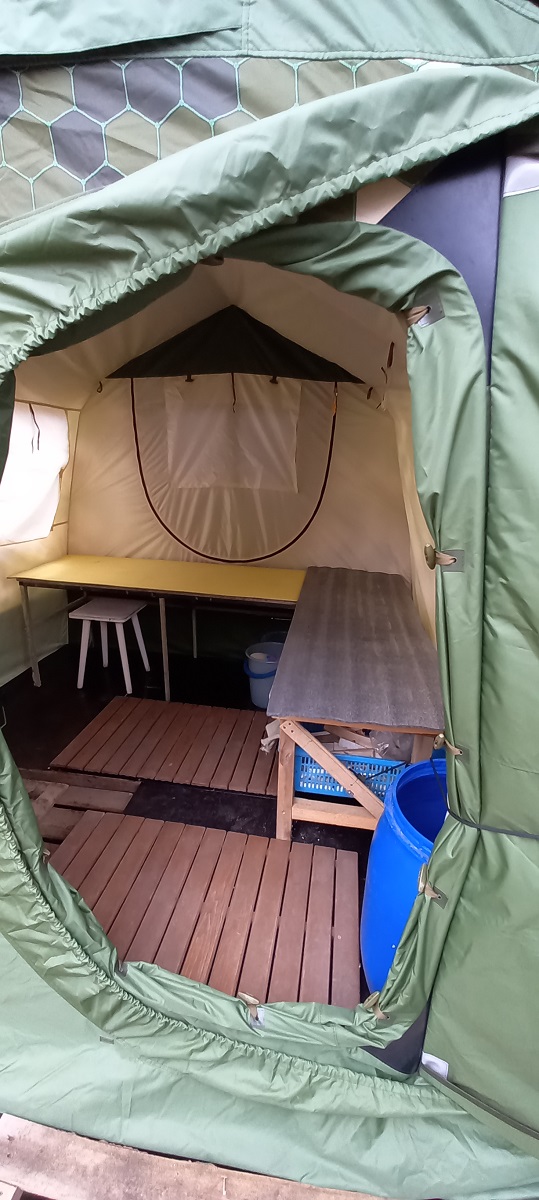

Всё. Терпежа не осталось, забил на работу, прихватил эрэску и на дачу, т.с. "не выдержала душа поэта")). Обновляться так по полной, под новую баню свежие поддоны. Быстро собрал каркас и по периметру прикрутил брусков, которые попутно и поддоны между собой связали.
Раз уж Шеф сказал, что баня стационарная, чего выдумывать - якорим ее на "фундамент")) Теперь, если захочет полетать, придется с собой в полет и поддоны прихватить.
Остатки пеноплекса и ламинированной фанеры тоже в дело, статус стационара как бы намекает))
Со внутренним тентом проблем не возникло, от слова совсем, а вот с внешним пришлось повозиться, все же одному дюже не сподручно. Но это оценка только в сравнении с монтажом пятнашки, не более. Про устанавливающих 63-ю и 75-ю серию в одну каску вполне солидарен с Горьким: "Безумству храбрых поем мы славу!" И вот стоИт красавица, глаз радует. Подергал, потряс, как вкопанная. Решил ветровые оттяжки не устанавливать, крайне слабо верится, что на нее хоть как-то повлияет ветровая нагрузка. Печь и внутреннее убранство установить не удалось, позвонил заказчик, пришлось обратно в цех уехать. Так что, как грится, продолжение следует..

Немного выкроил времени для обустройства. Сказать по правде, хапнул я эмоций с этим тетрисом, кучу вариаций перебрал, но из имеющейся мебели только в таком варианте получается среднестатическое удобство. И то пришлось из цеха дюзнуть стол, более подходящий по размерам. По длинной стороне у меня вышло 2.07м, по короткой 1.52м. Если ставить длиннее полок(по короткой стороне), то при входе/выходе уже получаем некоторое препятствие, не критично, но навязчиво. Полки так и оставлю, а вот с остальным скарбом еще покумекаю в процессе эксплуатации.
Время, конечно, покажет, но по первым ощущениям(после МБ-15) - малосемейка, вот как есть малосемейка. Прикольная. Но малосемейка. Жить можно, даже с комфортом, но не развернешься. Ну, это мое личное субъективное мнение. Теперь осталось ее в деле опробовать.
