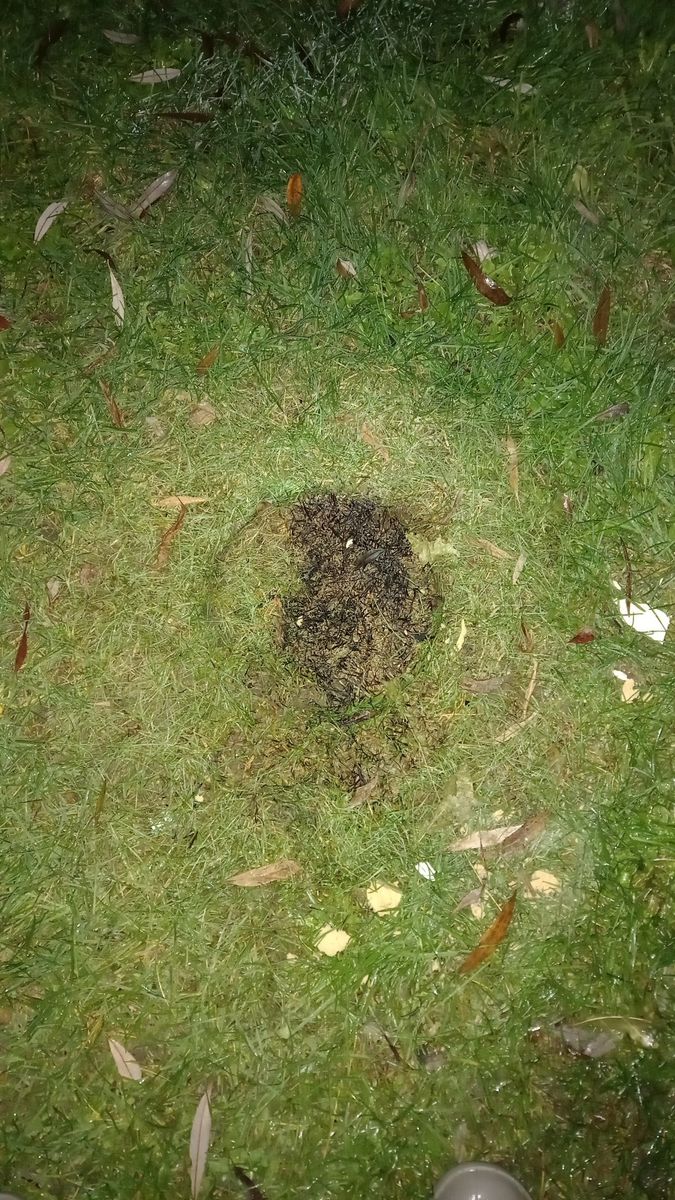

Продолжаем тестить Жига-3. Сегодня не взирая на пасмурную погоду и морось,закончили работу пораньше и в 15 нуль,нуль поехали в баню. Так чесались,что выходных не стали ждать. Баню делали в МБ-10, чайный домик К5 с Дюна-3. Для печи Жига-3 всё равно К5 или МБ-10,делает баню в лёгкую. Температура на улице +2 и мелкий дождь с обеда моросит,был добавлен один сегмент дымохода и ИЗН от К5,пол не утеплял. Печь жарит так что чуть баню не спалил, зелёная трава под Жига высохла и воспламинилась,ладно с водой только зашёл,тут же под подставкой всё залил и потом каждые 20 минут проливал со всех сторон. Отражатель под топкой был на месте. В следующий раз под печь буду подставку ставить из листа нержавейки,доп отражатель,что новым пользователям Жига-3 советую,или тазик с водой. Первый тест когда был, при появление запаха проливал два раза,только не сказал про это,забыл. Первую закладку сделал 4 брикета,Таня вышла через минуту после начала парогенерации и стояла возле бани,уговорил зайти,только дверь не закрывать на клапан и иногда открывать,пусть свежий воздух с улицы поступает. Потом после долива воды,подкинул один брикет и парил в лёгкую,пар Татьяне понравился, более мягкий. В одного подкладывал полтора колотых брикета. Надо будет приноровиться к Жига-3,точно КЦ в миниатюре.

Палево травы под печкой.
