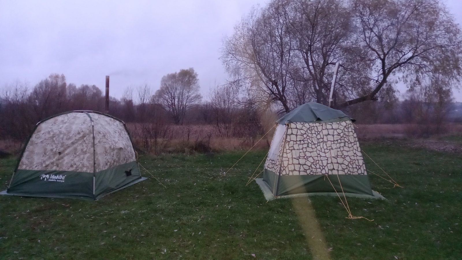

Продолжаем тестить Жига-3. Сегодня не взирая на пасмурную погоду и морось,закончили работу пораньше и в 15 нуль,нуль поехали в баню. Так чесались,что выходных не стали ждать. Баню делали в МБ-10, чайный домик К5 с Дюна-3. Для печи Жига-3 всё равно К5 или МБ-10,делает баню в лёгкую. Температура на улице +2 и мелкий дождь с обеда моросит,был добавлен один сегмент дымохода и ИЗН от К5,пол не утеплял. Печь жарит так что чуть баню не спалил, зелёная трава под Жига высохла и воспламинилась,ладно с водой только зашёл,тут же под подставкой всё залил и потом каждые 20 минут проливал со всех сторон. Отражатель под топкой был на месте. В следующий раз под печь буду подставку ставить из листа нержавейки,доп отражатель,что новым пользователям Жига-3 советую,или тазик с водой. Первый тест когда был, при появление запаха проливал два раза,только не сказал про это,забыл. Первую закладку сделал 4 брикета,Таня вышла через минуту после начала парогенерации и стояла возле бани,уговорил зайти,только дверь не закрывать на клапан и иногда открывать,пусть свежий воздух с улицы поступает. Потом после долива воды,подкинул один брикет и парил в лёгкую,пар Татьяне понравился, более мягкий. В одного подкладывал полтора колотых брикета. Надо будет приноровиться к Жига-3,точно КЦ в миниатюре.

Михаил, а вот всё хочу спросить. Если у Жиги-3 дымоход как у Дюны-3, по конденсату собирается, при растопке, не дымит?

Всём привет. Хороший отдых. Только вот смотрю на фото, ничего себе труба раскаляется, до красна. Я так понял конструкция у жили примерно как и в паробомбе или нет? Потому что у меня на паробомбе я не разу не видел такого нагрева труб
Re: Жига-3.
Евгений Каргин писал(а): Потому что у меня на паробомбе я не разу не видел такого нагрева труб
А зачем оно Вам? В смысле это зрелище? Если очень хочется, то это не так уж и трудно, топку битком сухим мелкоколотым топливом, поджиг снизу, воздух на полную. Раскаленный дымоход это же процесс вторичного дожига газов, которых критично больше, чем может переработать топка в единицу времени. И чем больше энергоемкость топлива, тем ярче будет зрелище. Особенно ярко будет на брикетах из лузги подсолнечника(из-за маслянистости).

Евгений Каргин писал(а):Всём привет. Хороший отдых. Только вот смотрю на фото, ничего себе труба раскаляется, до красна. Я так понял конструкция у жили примерно как и в паробомбе или нет? Потому что у меня на паробомбе я не разу не видел такого нагрева труб
А это как топить :lol:
У меня на всех печах были моменты, когда сегменты дымохода светятся, на КЦ-4 и Паробомбе в том числе. Когда происходит активное горение на дровах в пламенной фазе, и на половине бака доливаешь воды, дымоход краснеет. А в Паробомбе, если прикрыть в этот момент зольник почти полностью, то начинает подсасывать воздух не через колосник, а напрямую через щели между дверцей и топкой. И пламенный факел становится еще выше, пламя выходит поверх 8 сегментов дымохода. Это уже опасно для разделки. Тогда лучше даже приоткрыть ящик зольника.
Для себя вывел - закипела вода, тогда подбрасываю дрова.

Шалаев Михаил писал(а): Печь жарит так что чуть баню не спалил, зелёная трава под Жига высохла и воспламинилась,ладно с водой только зашёл,тут же под подставкой всё залил и потом каждые 20 минут проливал со всех сторон. Отражатель под топкой был на месте.
Получается у жиги-3 тяга гораздо лучше, ведь с предыдущей не было таких проблем. С колосником не будет такого, причём даже если использовать дырчатый лист из нержавейки изогнутый по радиусу печи, чтоб он Размещалс внутри топки при транспортировке, то можно избавиться от этих танцев с бубном. А так пачеь крутая, для путешествий на транспорте вообще песня.

Проходка через бак намного короче получается, и физических сопротивлений потоку в виде паропровода или турбулизатора нет. Вот и шпарит на все деньги :D Хорошая печка получилась, надо брать :)
