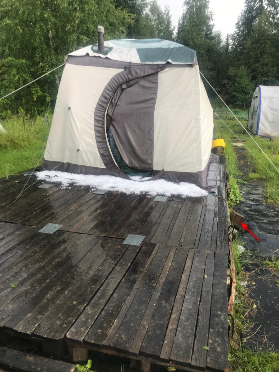

Про "Кашу" вспомнил... на стационаре с апреля стоит МБ-15, тоже быстро заколебался выгребать мокрую золу после дождей, весь дымоход не снимаю, только выше разделки, и на него обрезанную пластиковую полторашку, чуть надрезанную, одевается плотно (после остывания, естественно). А то что натекает по наружней части трубы в разделку - пренебрегаю, там такой мизер, что высыхает естественным способом, внутри палатки сухо, в топке тоже.
Роста 176 чутка не хватает дотянуться до высоты КЦ-4 плюс 4 сегмента, встаю на кубик от 150 бруска, как раз удобно и дымоход снять-надеть, и с пластиковой нашлепкой управиться.
Фото нашел только такое, с месяц назад после града снимал.
