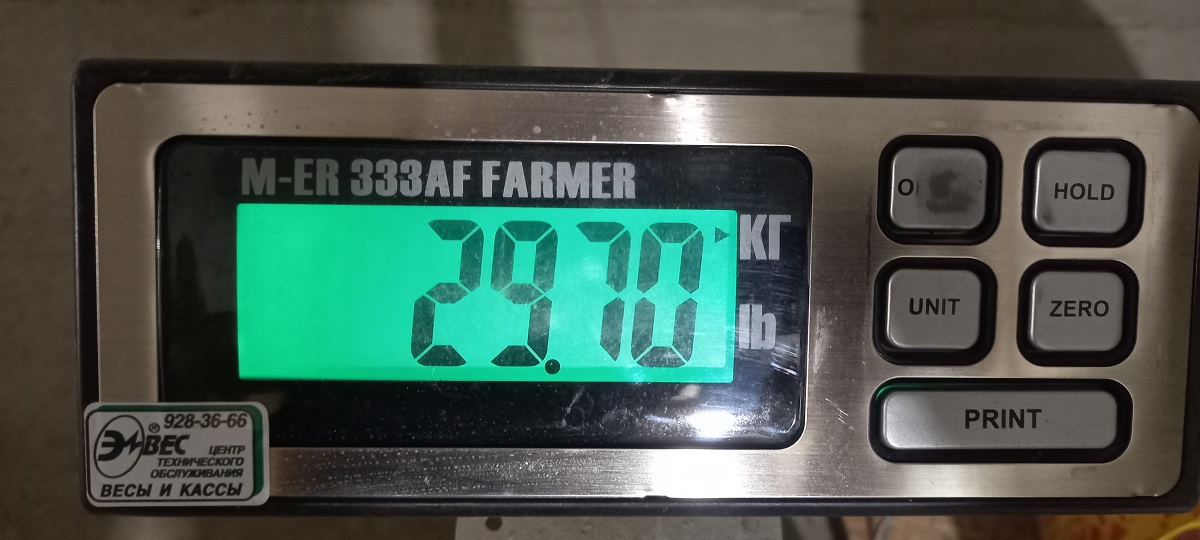

Сегодня утром забрал из транспортной свою эрэску. Скажу сразу - ни разу не пушинка, далеко шагать с ней желание быстро отбивает, баул в 1.2м и весом почти 30кг.
Ну, это тем, кто планирует ее на вылазки брать, т.с. к сведению. Весь день до позднего вечера работа работалась, не до распаковки было, хотя зудило все бросить и начать знакомство)). И вот только часа два назад руки дошли.

Для меня 30 кг - не подъемный вес. Опущение почек и грыжа позвоночника заставляют быть аккуратным уже много лет. А у Р436 две сумки по 20 и 30 кг. Сразу распределил их в две по 25 - это именно тот вес, который я коротко с прямой спиной могу поднять на полминуты. Именно поэтому у меня мотор 26, лодка 27 и т.д.
Но тебе ж её не ворочать, если она дома на стационар встанет. А для выездов теперь у тебя пятнашка будет.
