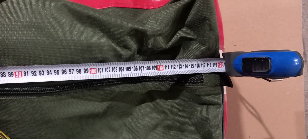

Сегодня утром забрал из транспортной свою эрэску. Скажу сразу - ни разу не пушинка, далеко шагать с ней желание быстро отбивает, баул в 1.2м и весом почти 30кг.
Ну, это тем, кто планирует ее на вылазки брать, т.с. к сведению. Весь день до позднего вечера работа работалась, не до распаковки было, хотя зудило все бросить и начать знакомство)). И вот только часа два назад руки дошли.
Дабы не отвлекаться на мелочи сразу подытожу - собирать в одну каску МБ-15 на порядок проще и быстрее, чем РС-22. И дело не в определенной неопытности, телодвижений сильно больше, чем с пятнашкой. Хотя все было ожидаемо. Теперь немного подробностей. Т.к. времени было ограниченно - собирал только каркас для замеров по заявкам. Что сразу подметилось - внутренний объем визуально меньше, чем у пятнашки, значит владельцы кэцэшек имеют шанс зимней прокачки. Плюс к тому не квадрат, а прямоугольник со входом с длинной стороны. Непривычно. Значит придется покумекать с расположением полков.
