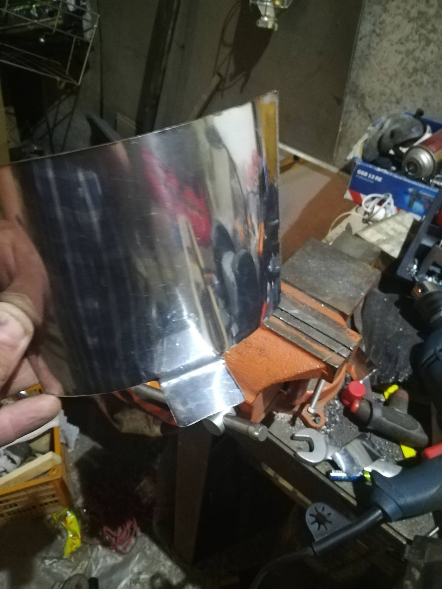

Шалаев Михаил писал(а):Нужен ли зольник? Нужен,печь постоянно работает на форсаже,когда выходишь подышать,окунуться,у тебя печь работает,вода кипит,обьём бака небольшой на 40 минут+-,и доливай
Миша, вспоминай :) Я пару лет назад тебе показывал "приблуду" для Жиги. (вот она) То что на тот момент она пыталась вывести Жигу с крышкой в режим ПДГ, неважно :D
А вот именно в варианте Жиги-3 такая пластина и приглушит форсаж (не полностью, через щели между дверцей и топкой все равно будет подсасывать. Но попробовать можно :D

Сергей,делал такую приблуду по твоим мотивам,надо поискать, где-то лежит. Помню что не удобно пользоваться,когда печь горячая.

Шалаев Михаил писал(а):Сергей,делал такую приблуду по твоим мотивам,надо поискать, где-то лежит. Помню что не удобно пользоваться,когда печь горячая.
Угу, удобство оставляет желать лучшего. Но тут ведь не обязательно такую делать, сам принцип, что перекрываем сечение воздухозаборников для условной регулировки (много не получится, все равно через дверцу попрет) Можно попробовать сделать сдвижную не глухую, а с отверстиями, которые будут совпадать со штатными на крышке, по принципу шторки Шикардоса и пожаробезопасную ручку.
