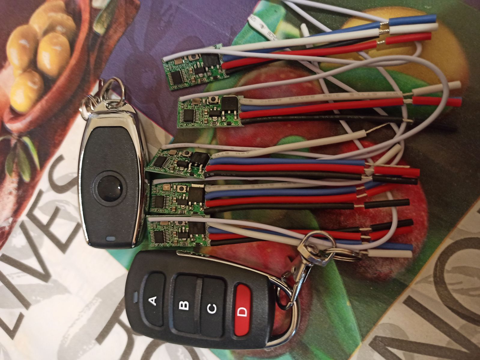

Сегодня получил с Али дистанционное управление. Буду подключать на управление освещением и вентилятором.

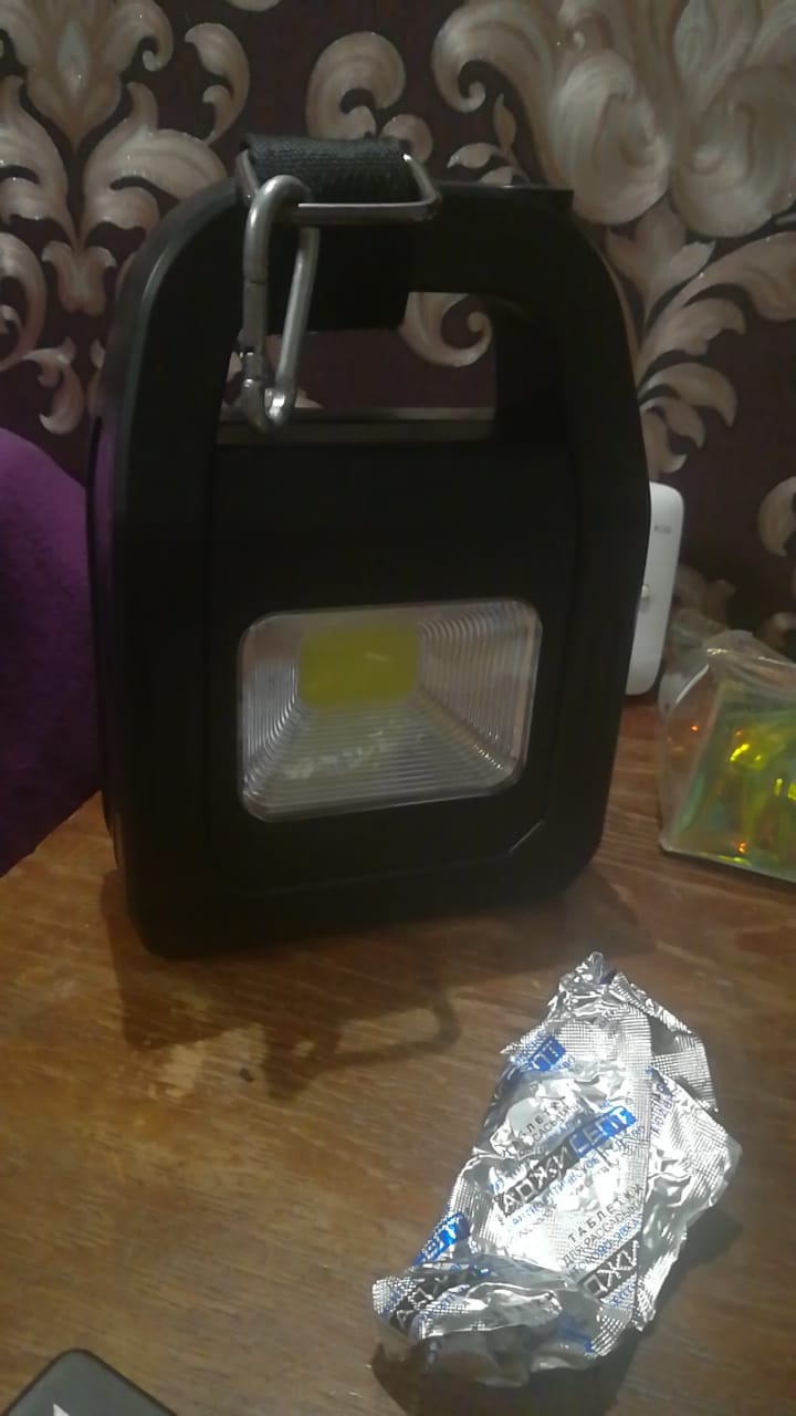

Re: Освещение в Мобибе
У меня вот такой девайс из фикспрайса, рублей 200 кажется. На ценнике было написано 10вт, на самом корпусе 3Вт, 4,5в. работает на 3 пальчиковых батарейках, на одном комплекте нажжено часов 12, пока еще не высадил.
12 алкалиновых батареек в Светофоре стоят как пачка РУФ.
Вешается на оттяжку над штатным окном в МБ-15, висит чуть выше центра окна.
Освещаются все уголки бани, хоть газету читай, в КЦ-4 нормально видно уровень воды в баке, свет достает. Думаю, что этот вариант освещения у меня и приживется на постоянной основе. Пока проверял до -5 градусов, полет нормальный, если в мороз будет мерзнуть, возможно припаяю выносной батарейный блок.
