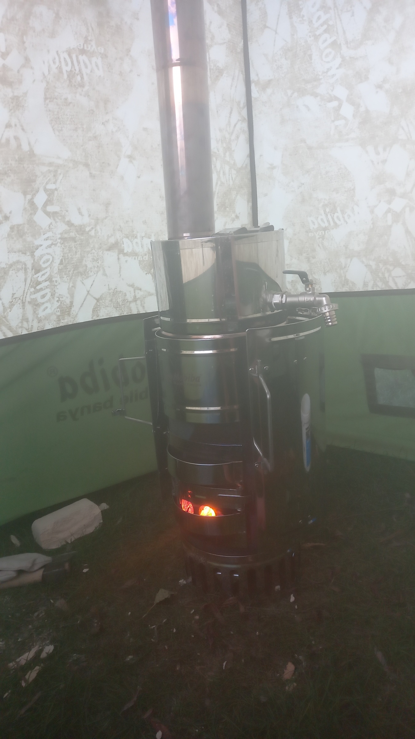

Рекомендую ВСЕМ,у кого есть Жига1,2 и КЦ(неважно какая),в комплекте любителя Мобибабани такая печь должна быть. Даже если у Вас нет бани,а только думаете какую печь и баню купить берите Жига3 и палатку КайфандраРБ200/К5 или МБ-10,ИЗН и пол теплый при минусе не помешает. На режим парогенерации выходит за 5-7 минут,я сам чуть не ох...фигел. Сегодня было тепло, +9, Смотрите видео,сократил по максимуму. Пар мягче чем от Жига1,2, более ровно и долго держится по времени,работа пароперегревателя как на КЦ-4,окно почти не запотевает. Кайфого.
Нужен ли зольник? Нужен,печь постоянно работает на форсаже,когда выходишь подышать,окунуться,у тебя печь работает,вода кипит,обьём бака небольшой на 40 минут+-,и доливай
Полочкв для камней. При плюсовой погоде без неё можно обойтись,при минусе не помешает.

Миша, мне твоё видео напомнило ролики Игоря Ерхова - так же всё основательно, не торопливо, с кучей градусников и получением кайфа от парения даже во время съёмки.

Саша.Первая баня с Жига3,думал что разок покажу градусники и всё,но когда печь в течение получаса выдаёт постоянно пар,тут невольно хочеться проверить. Меня уже вроде и не удивить Мобильными печами,почти все попробовал,но Жига-3 удивила,вот и эмоции. У нас можно описывать температуру и пар хоть сто раз,но когда покажешь разок,более доходчиво. Следующая баня без всяких термометров и съёмок,покайфовать. А потом в К6 и МБ-10 будет тест.

Михаил, все круто! Очень понравилось! По печи все ожидаемо, в начале видео, когда вы только затопили был небольшой эффект помпажа, так что в плохую погоду, вероятность ещё больше. Про регулировку сразу ясно было и это вы тестировали при +10, а если на улице будет +20? Но при -10, уже так весело не получится, нужен будет ТН или пол утеплять. А про экономию воды в баке зольником, очень верно подметили, я сам так всегда делаю на своей мини кц-4, но в качестве экономии топлива и выставления комфортной температуры в палатке.

Этож сколько сезонов должно пройти чтобы у жиги-2 бак для воды начал просаживаться в топку? У жиги-3 смущает малый объем бака-
и во 2й жиге довольно часто приходится подливать, а тут это не будет напрягать? Я просто никогда до крана уровень воды не доводил-чуть ниже середины начинаю подливать. А вот возможность каменки (это же для нее такой большой зазор между корпусом и экраном?) радует! В любом случае очень интересная печь получилась!

Если почитать темы про печи КЦ,там тоже больше идёт обсуждения зольника как регулятора горения,чем про уборку золы.
Ещё забыл сказать что не хватает ручки на баке сверху,когда печь горячую выносишь из палатки,разбираешь и воду сливаешь. Места сверху правда мало.

Если дачник заезжает с мая по сентябрь,ему печи Жига-3 в маленькой палатке К5 или МБ-10 хватит,поставит ещё бак с водой рядом для долива ивсё.
Max Максим
Вода в Жига-2,при большем объёме выкипает быстро и доливаешь тоже примерно каждые полчаса,не допуская меньше трети бака.
