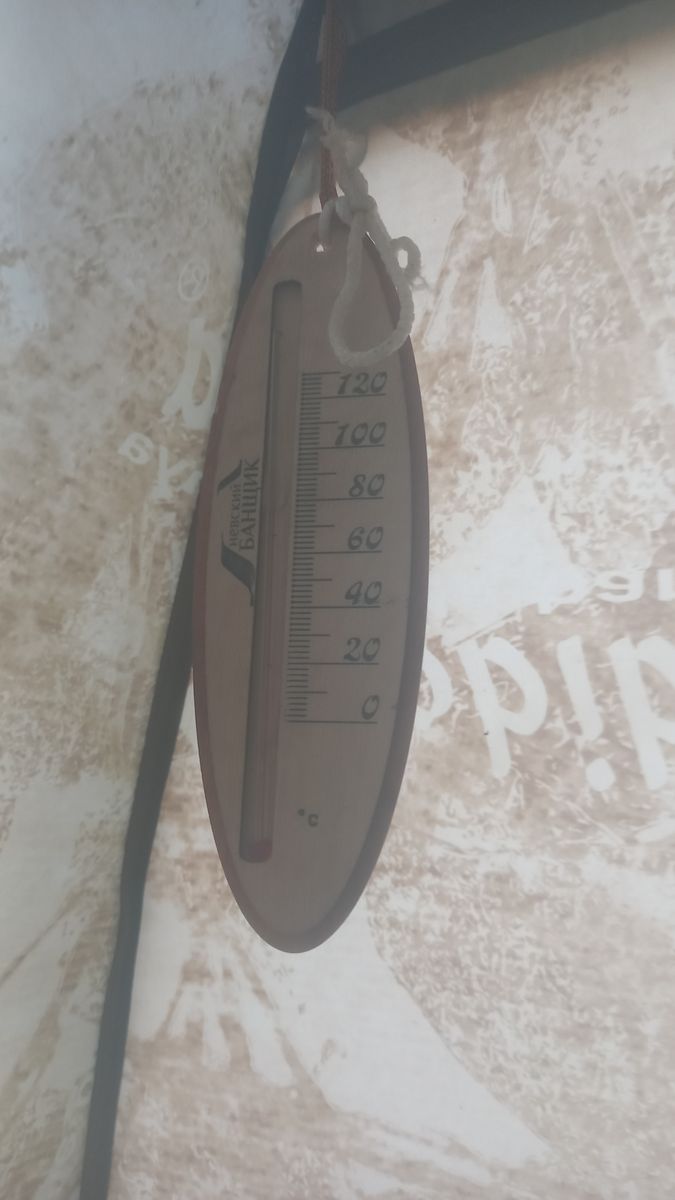

Рекомендую ВСЕМ,у кого есть Жига1,2 и КЦ(неважно какая),в комплекте любителя Мобибабани такая печь должна быть. Даже если у Вас нет бани,а только думаете какую печь и баню купить берите Жига3 и палатку КайфандраРБ200/К5 или МБ-10,ИЗН и пол теплый при минусе не помешает. На режим парогенерации выходит за 5-7 минут,я сам чуть не ох...фигел. Сегодня было тепло, +9, Смотрите видео,сократил по максимуму. Пар мягче чем от Жига1,2, более ровно и долго держится по времени,работа пароперегревателя как на КЦ-4,окно почти не запотевает. Кайфого.
Нужен ли зольник? Нужен,печь постоянно работает на форсаже,когда выходишь подышать,окунуться,у тебя печь работает,вода кипит,обьём бака небольшой на 40 минут+-,и доливай
Полочкв для камней. При плюсовой погоде без неё можно обойтись,при минусе не помешает.

Саша.Первая баня с Жига3,думал что разок покажу градусники и всё,но когда печь в течение получаса выдаёт постоянно пар,тут невольно хочеться проверить. Меня уже вроде и не удивить Мобильными печами,почти все попробовал,но Жига-3 удивила,вот и эмоции. У нас можно описывать температуру и пар хоть сто раз,но когда покажешь разок,более доходчиво. Следующая баня без всяких термометров и съёмок,покайфовать. А потом в К6 и МБ-10 будет тест.

Михаил, все круто! Очень понравилось! По печи все ожидаемо, в начале видео, когда вы только затопили был небольшой эффект помпажа, так что в плохую погоду, вероятность ещё больше. Про регулировку сразу ясно было и это вы тестировали при +10, а если на улице будет +20? Но при -10, уже так весело не получится, нужен будет ТН или пол утеплять. А про экономию воды в баке зольником, очень верно подметили, я сам так всегда делаю на своей мини кц-4, но в качестве экономии топлива и выставления комфортной температуры в палатке.
