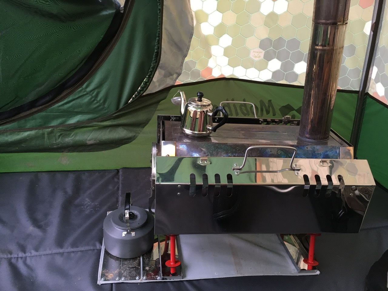

Здравствуйте товарищи,с легким паром!
Отметил так сказать День народного единства,только среди народа были мы с другом) Поехали рано утром на р.Оку под г.Рязань. Взяли в качестве чайного домика МБ-15 и в качестве бани тоже МБ-15. Отдохнули культурно,парились,купались) Погода,водичка,банька очень радовали нас,за что,всем и вся огромное спасибо!
Всем мир и хорошего настроения;)

Да, уж! Когда есть транспорт, есть возможность собрать комплект мобильно-банного снаряжения не скупясь на комфорт, - получается действительно комфортный душевный отдых на берегу. В тишине, без всяких шумных соседей.
Которые еще не додумались купить Мобибу.)))
Вот этим двум мужчинам нафига такая огромная парилка в виде МБ-15? ))) Но красиво жить не запретишь.
Re: МБ-15. Новая реальность
Мобиба Глэмпинг по другому одним словом)
