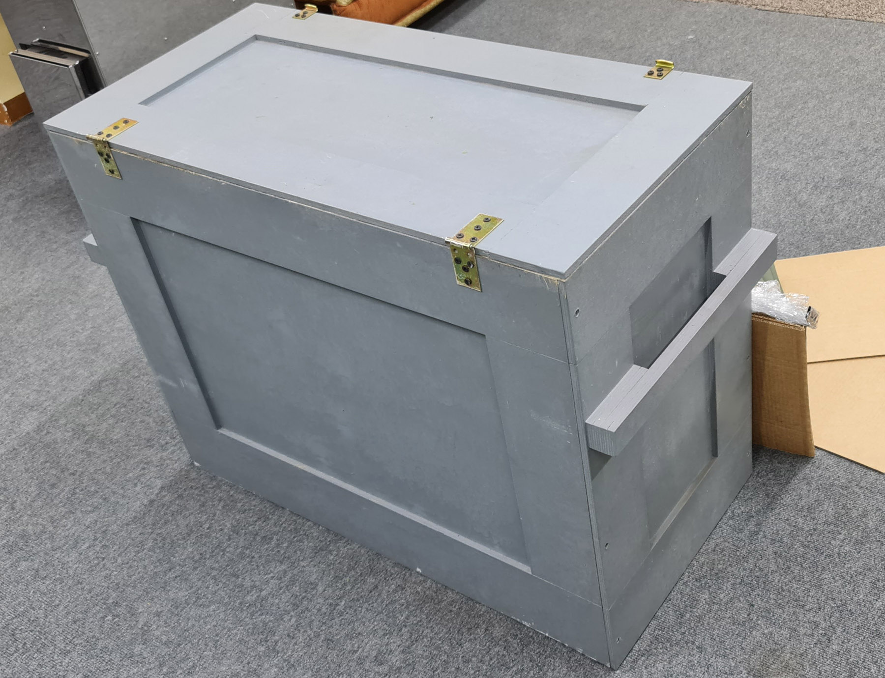

Одна из ключевых фишек проект РС-33 заключается в том, что я придумал все компоненты комплекта хранить в универсальном футляре. То есть в фанерном ящике. Конструкция его пока прорабатывается. Но кое-что могу показать. Вот в таком ящике помещается водогрейная система с баком и печью, палатка, каркас.

Вот это очень верное решение! У меня одногруппник служит, часто ездит в поля на учения, живут там по два месяца. Он мне звонил, спрашивал про баню, когда услышал, что печь из стали толщиной 0,5мм, сказал что такое не пойдет, они при укладке отопительных печей с толщиной 5мм гнут на раз-два. Укладывают по принципу как кинул так и легло, опасные ребята.

^Илья^ писал(а):Вот это очень верное решение! У меня одногруппник служит, часто ездит в поля на учения, живут там по два месяца. Он мне звонил, спрашивал про баню, когда услышал, что печь из стали толщиной 0,5мм, сказал что такое не пойдет, они при укладке отопительных печей с толщиной 5мм гнут на раз-два. Укладывают по принципу как кинул так и легло, опасные ребята.
Это как организуешь. Можно автоматы с самосвала на асфальт высыпать. Снаряды, противотанковые мины со вкрученным взрывателем рассыпухой в кузове возить. Дурное дело не хитрое. С печами чугунными так обращаются, потому, что они тяжелые и бестолковые. Я хотел бы посмотреть, как во взводе, где печь длительного горения, скажем Согра обогревает палатку где солдаты спят, обеспечивает солдатам сон в тепле... один из солдат кинет ее небрежно и покалечит. Когда сослуживцы поймут, что из-за этого дурня им придется спать в холоде, виновный эту печь зубами править будет.

^Илья^ писал(а): опасные ребята.
Соглашусь с Ильей. Оборудование для армии должно обладать очень высокой дуракоустойчивостью. Иначе из ста найдется один который все сломает, его конечно потом поругают, но уже дело сделано. (будет как в том анегдоте про 2 титановых шара)

АлексейАлександрович писал(а): Вот в таком ящике помещается водогрейная система с баком и печью, палатка, каркас.
Ещё надо обязательно написать на ящике "БАНЯ"
чтоб не искали её долго, ну и для красоты :)
