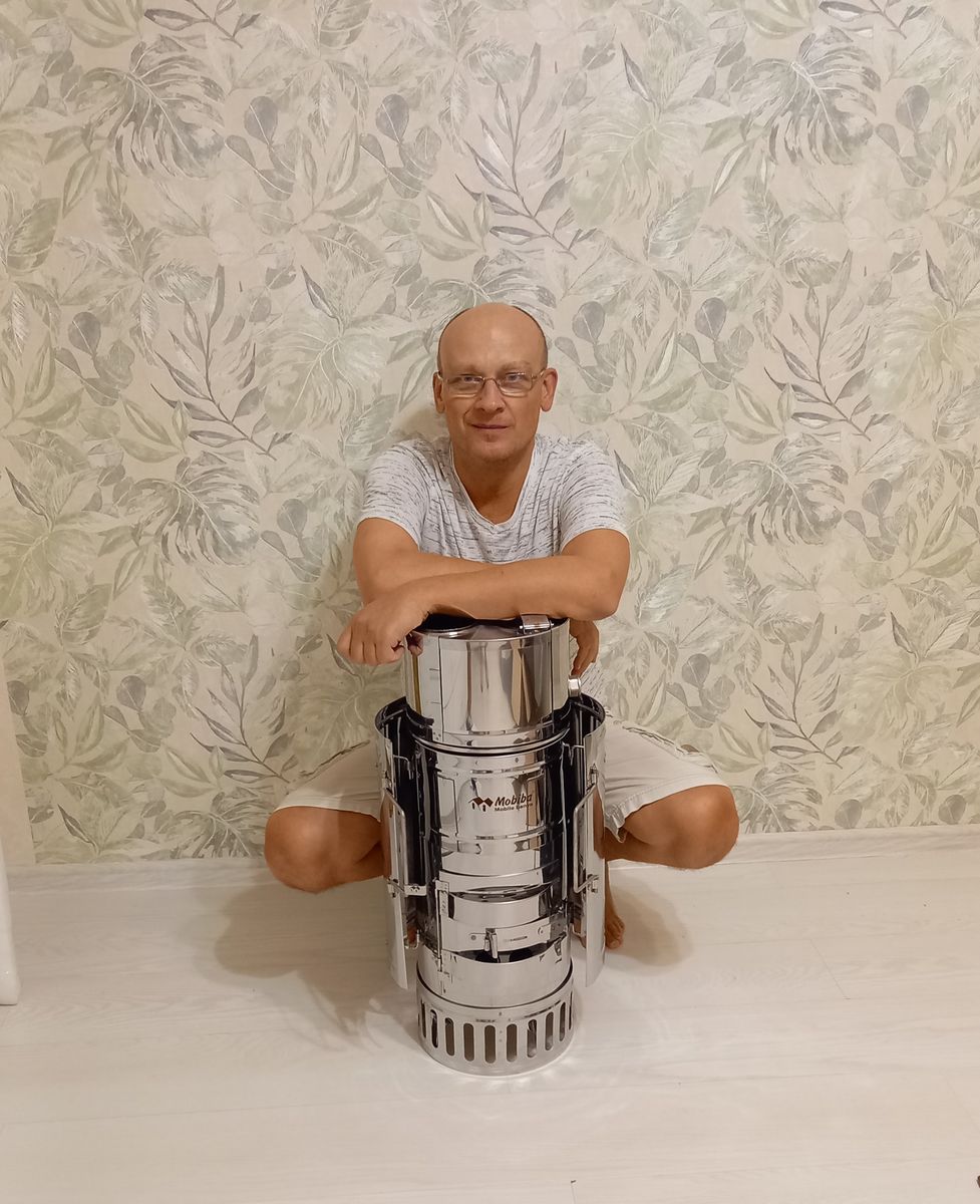

Сегодня после обеда звонок из ТК, вам пришла посылка,успел забрать до закрытия. Не удержался вскрыл дома коробку,там мини КЦ с кожухом конвектором,и дверкой от Жига1,2,корона тоже от Жига 1,2 ,трубы дымохода как у Дюна-3,комплект из 7 штук. Классно выглядит,осталось потестить.
Спасибо Алексею Александровичу. Печь классная.

Тестить будем обязательно. В К5 и К6. Вот пока вся блестит посмотрите.
Вон там,куда труба дымохода вставляеться,пароперегреватель пока блестит.

Сегодня,когда разбирал Жига3 в рабочее положение,забыл отражатель в топке,там его транспортировочное место. Почему бы отражатель не приклепать к короне(подставке) как у взрослых печей, КЦ-4,парабомба. Забудут ведь кто нибудь в топке, с отражателем внутри топить будут. Как вариант
И ещё полочку под камни,кто будет использовать кто нет. Но я опять сделаю как на своей Жига-2.
Так в рабочем положение сейчас
Такое положение если приклепать
Такое транспортное положение сейчас,если приклепать,будет на 1-2 см выше.
Сообщения: 2560
Благодарил (а): 6961 раз
Поблагодарили: 4852 раза
Re: Жига-3.
Шалаев Михаил писал(а):Почему бы отражатель не приклепать к короне(подставке) как у взрослых печей, КЦ-4,парабомба. Забудут ведь кто нибудь в топке, с отражателем внутри топить будут. Как вариант
Есть подозрение, что раздельным отражателем экономится пару сантиметров транспортного габарита (корона глубже на бак налезает). С потребительской точки зрения, тоже кажется, что приклепать было бы удобнее в один узел.
И полочка для камней (петли под нее на топке либо короне) так и просится. Конвектор все равно трансформируемый, каменная закладка в виде опции всяко не вредна будет.
