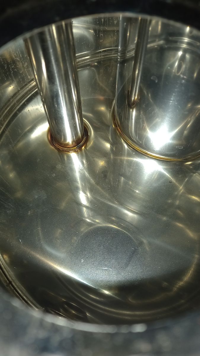

Сегодня после обеда звонок из ТК, вам пришла посылка,успел забрать до закрытия. Не удержался вскрыл дома коробку,там мини КЦ с кожухом конвектором,и дверкой от Жига1,2,корона тоже от Жига 1,2 ,трубы дымохода как у Дюна-3,комплект из 7 штук. Классно выглядит,осталось потестить.
Спасибо Алексею Александровичу. Печь классная.

Тестить будем обязательно. В К5 и К6. Вот пока вся блестит посмотрите.
Вон там,куда труба дымохода вставляеться,пароперегреватель пока блестит.
