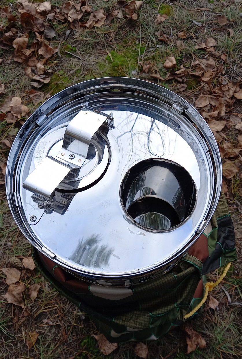

Тестить будем обязательно. В К5 и К6. Вот пока вся блестит посмотрите.
Вон там,куда труба дымохода вставляеться,пароперегреватель пока блестит.

Выглядит клево! Ждём испытаний! Интересно на данной печи исчезла проблема с помпажем? Летом первый раз столкнулся с этим явлением на своей жиге-2, да так что дверца топки тряслась, хотя дополнительный сегмент всегда использую. Но здесь уровень воды в два раза меньше... Может и не будет

^Илья^ писал(а):Выглядит клево! Ждём испытаний! Интересно на данной печи исчезла проблема с помпажем? Летом первый раз столкнулся с этим явлением на своей жиге-2, да так что дверца топки тряслась, хотя дополнительный сегмент всегда использую. Но здесь уровень воды в два раза меньше... Может и не будет
Помпаж на Жиге и на Согре иногда случается. Но никогда не был проблемой. Это временное состояние, которое только визуально кажется необычным. Помпаж у авиационного или вертолетного двигателя - это опасное явление. А у небольшой печи небольшой период вибраций воздуха - не критично.
