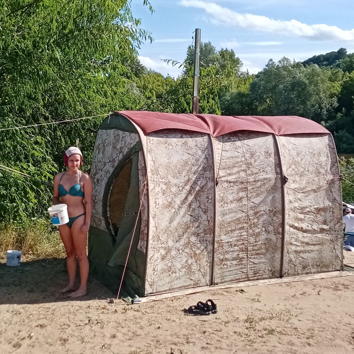

Вот первая баня дочери. Комплект хорош для стационара. Баню брал у нашего форумчанина,который жил в Крыму. Печь из первой партии КЦ-4.
Последний раз редактировалось Шалаев Михаил 09 окт 2022, 18:40, всего редактировалось 1 раз.

Шалаев Михаил писал(а):doxtor02
Вот первая баня дочери. Комплект хорош для стационара. Баню брал у нашего форумчанина,жил в Крыму. Печь из первой партии КЦ-4.
Так, запутал ты меня :roll: , а зачем дочери в Крыму банная печь в жилой палатке? Опять твои эксперименты? :lol:
