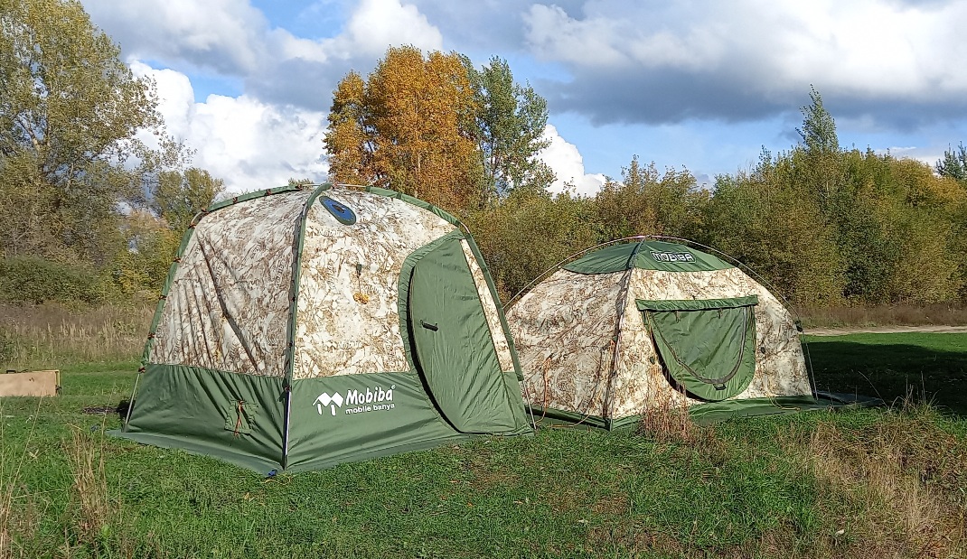

Баню по выходным ни кто не отменял. Пока прогревалась К5,сделал небольшое сравнение о габаритах К5 и К6.
Вывод:Сегодня баня была в К5,до этого несколько бань в К6,и вариант когда голова максимально находиться далеко от печки,это плюс К6, но когда ходишь во время бани туда сюда,высота двери в К5 +. Спать и баню можно делать в обоих вариантах. Но жить несколько дней в К6 комфртней,на мой личный взгляд. При внешних размерах по карманам где вставляються дуги
К5 2×2 м
К6 1,7×2,8 м
Площадь внутри по полу получается,вычитаем по 10 см с каждой стороны
К5-3,61 м2
К6-4,36 м2
Всем Мира и Лёгкого Пара.

Михаил, был в Карелии с К5 и К6. Но почему то даже мысли не появлялось использовать К5 для проживания. В голове отложилось, что это баня. Спал в К6, кайфовал. Спасибо за обзор.

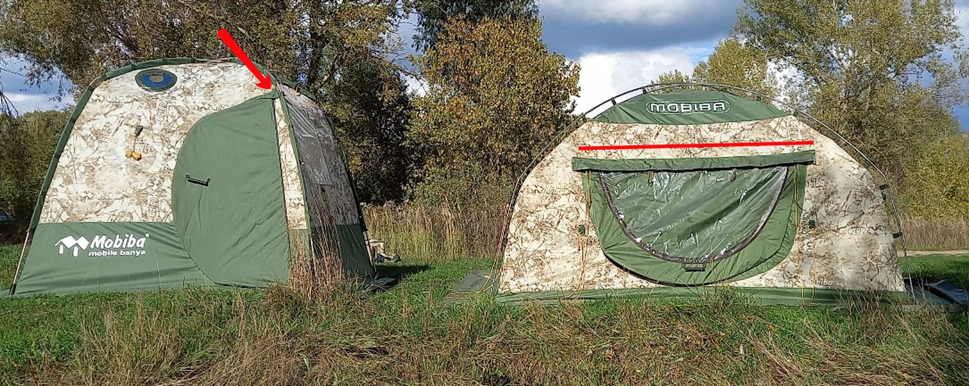

tj™ писал(а):это не принципиально. логично же что не сверху и не сбоку, так же логично что вертикальный подвес двери точки дуги лучше привязывать к каркасу не будет же она просто висеть на стене без фиксации, как например если бы поставить вертикалку посередине.
Подвязать можно и горизонтальную дверь,сработало интуитивно после первого накрытия дверью сверху,в первом видеотчёте есть про это http://www.mobibaforum.ru/novinki-mobib ... tml#p86953
Если сравнивать горизонтальную дверь на К6 и вертикальную на К5 или МБ10 то на К6 хуже работает клапан двери,при установке всех растяжек,появляются щели где дверь. Установка вертикальной двери на К6,в будущем К7,нужно стену делать более вертикальной,в дождь,снег это актуально как никогда. Если нет тента козырька над входом в дождь при открывание двери в К5,МБ-10,МБ-15,на тебя сразу поток воды на голову льётся и заливаеться в палатку. С горизонтальной дверью в К6 этого нет,но клапан маловат.
Не забывайте тент вешать над входом.
Re: К6
я о другом ...... линия/площадь/точка опоры на свободно мотающейся стене. если вертикально стоящую дверь вешать на такую стену она же как сопля будет болтатся.
на всех младших палатках точка линия крепления смещена к каркасу ...... у всех кроме мб15 но там слегка другая история .......
Сообщения: 2780
Благодарил (а): 4733 раза
Поблагодарили: 5705 раз
Re: К6
tj™ писал(а):я о другом ...... линия/площадь/точка опоры на свободно мотающейся стене. если вертикально стоящую дверь вешать на такую стену она же как сопля будет болтатся.
На МБ-15 так и есть,если все растяжки не поставить,особенно со стороны двери.

Re: К6
Шалаев Михаил писал(а):На МБ-15 так и есть,если все растяжки не поставить,особенно со стороны двери.
У меня на МБ-15 со стороны двери только одна растяжка, напротив печки которая. Полет нормальный, ничего не болтается. Один-единственный раз показалось, что дверь просевшая, и чтобы закрыть ее в клапан, приходилось ее поддергивать вверх. Но тогда реально стоял на площадке, где ровного места вообще не было, как горный козЕл втискивался на уступе.

Re: К6
У меня две было, слева от двери,видео пересмотрел своей бывшей 15Аква и на рисунке тоже 2.
Re: К6
ничего не болтается по причине того что разделение крышка стена есть прошито узнутри а не целиковая поверхность от земли до купола.

Re: К6
Согласен, когда использовал к-6, единственное что не понравилось это дверь, все остальное супер, хотел уже перешивать, но смутило то что поверхность прилегания вертикальной двери к стенке будет не ровное, так как стена имеет изгиб. Хорошо, что не решился, теперь можно будет посмотреть как это работает на примере.

Re: К6
Шалаев Михаил писал(а):Batman
У меня их тоже две там. Просто растягиваю только за верхнюю петлю.
