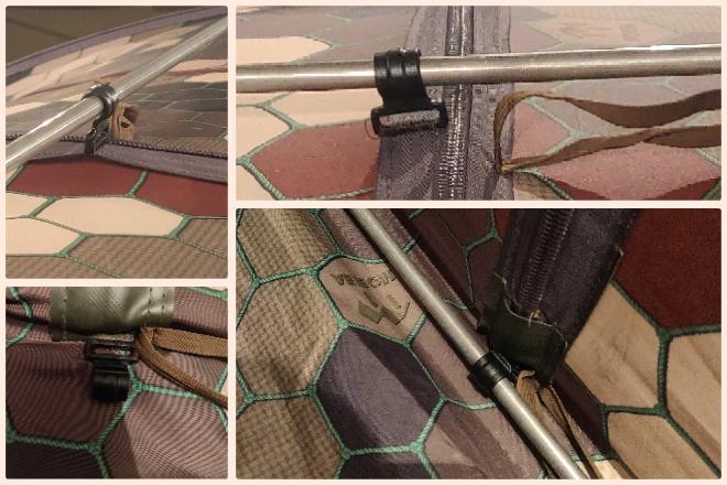

Уж больно устал я, от этих узелков (завяжи-развяжи) на крыше и по периметру юбки на моей МБ-103. Поискав на Али, заказал крючки (ссылка ниже кому надо). 10 шт размер S за 103₽. После получения посылки пришил их как видно на фото.
Стало намного Быстрее и удобнее собирать палатку.
Разработчикам на заметку.

Да, в своё время намучался я с этими верёвочками в своей 104-й. И отрывал-пришивал, и зимой перемёрзшие горячей водой отливал. У меня тогда другое решение напрашивалось - пришить к палатке металлические колечки, чтобы стрингеры в них просто вставлять. Но так руки и не дошли.

Эти пластиковые крючки еще можно применять в плюсовую температуру. При морозе они очень любят ломаться.

SergeyRT писал(а):Эти пластиковые крючки еще можно применять в плюсовую температуру. При морозе они очень любят ломаться.
Если у меня сломаются сразу скажу об этом.
Пока полет нормальный, нет проблем!
Сегодня брошу крючок в морозилку... А завтра попробую сломать.)))))

При условии, что у крючков хорошая фиксация на трубе, они не соскакивают, не отщелкиваются - наверное можно так поступить. Пластик морозостойкий тоже бывает для крючков. Наши крючки на РБ-200, например, морозостойкие.
Изначально завязки я заложил в конструкцию для перестраховки. Чтобы тент во время пользования не срывался от ветровых нагрузок, от раскачивания палатки в непогоду. И чтобы не случилось пожарных ситуаций с дымоходом.
Лежал несколько дней в морозилке при -18°С.
Давил, что есть мочи. Не ломается.
