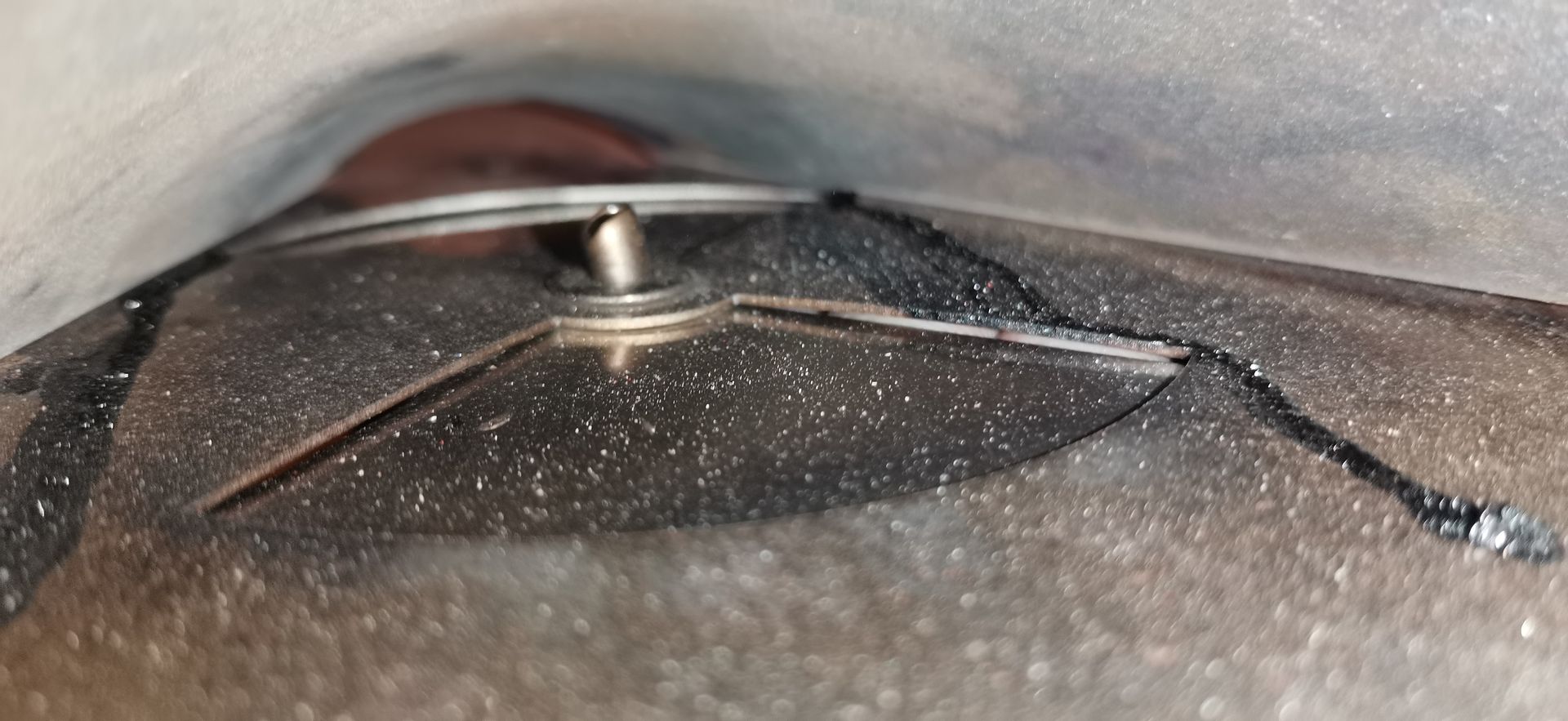

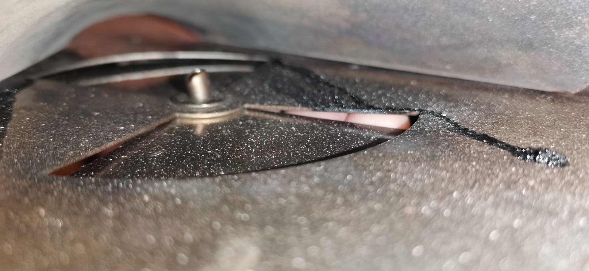

Сфоткал заслонку.
В отщелкнутом состоянии.
В прижатом состоянии.
Разница значительна. Буду исправлять.

Бигстеп писал(а):Сфоткал заслонку.
Просто вдавить на ось (по фото - вниз) не прокатит? Немного добавить расстояния на температурную деформацию, чтобы не защелкивалась.

Наверное я не так описываю. Играет неподвижная часть заслонки, т.е. часть двери. Сама движущаяся заслонка ровная.

Бигстеп писал(а):Наверное я не так описываю. Играет неподвижная часть заслонки, т.е. часть двери. Сама движущаяся заслонка ровная.
Ну тогда еще проще. Отодвинуть ее от подвижной путем механического воздействия.

У меня так. Т.е. небольшая щель в крайнем положении остаётся всегда. Если смотришь фронтально - щель не видно, если сверху - видно.

Спасибо. У тебя зазор чуть меньше.
Теперь еще вопрос возник, глядя на фото.
Ты заводской уплотнитель двери поменял на более толстый?

Бигстеп писал(а):AlexL
Да. Родной отвалился через три использования, и у товарища тоже. Купили асбестовый шнур и посадили на термоклей. На Согре сделал тоже самое.

Заслонку кстати отремонтировал. Расклепал, подогнул по форме на самой дверке и приклепал обратно.
Теперь вроде не "играет", за дверку не задевает и щель стала плотнее, но проверить пока не получается.
