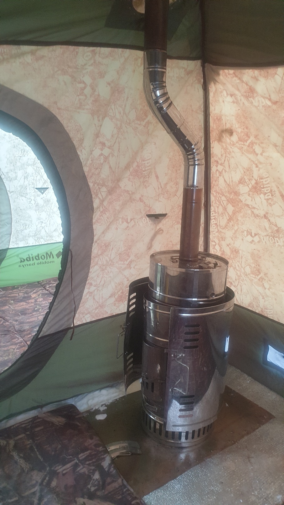

В продолжение разговора, вот как это выглядит. Нашёл фотку в телефоне,сюда на форум вроде не грузил такую :

На мой взгляд, все-таки опасно полок около печи ) Пятки можно легко обжечь ))
Это лето выдалось оооочень жарким,но это не значит,что мы не посещаем баню,каждый вечер после 18 нуль нуль,затапливаю печурку и наслаждаемся паром. Но как то днём зашёл в палатку,а там…
Вот фото моего убранства в МБ-15. В место чехлов на полоки я стелю весёлые коврики из Леруа. А вот для установки Медианы использую два колена 45,по другому не понимаю,как она там встаёт ( Но при этом надо быть очень аккуратным,что бы не прислониться об холодный дымоход!!!
Очень полюбил я пятнашечку,за её расположение полоков,даже когда один парюсь,всё равно её ставлю,валяться можно как угодно,хоть вдоль хоть поперёк,можно даже лечь на низкий полок,а ноги положить прогреваться на высокий. Вот теперь не знаю,буду ли десяточкой пользоваться)))

Harley-Davidson писал(а):А вот для установки Медианы использую два колена 45,по другому не понимаю,как она там встаёт ( Но при этом надо быть очень аккуратным,что бы не прислониться об холодный дымоход!!!
Поставьте после парафона прямой сегмент, затем колена. А то и два сегмента войдут. Колена сместить выше. Минимизирует возможность обжечься.

Вот так в пятнашке паробомбу всегда ставлю. Никаких проблем. А вот так пробовал КЦ-4 ставить. Опасно!

potapov sergey4 писал(а):А вот так пробовал КЦ-4 ставить. Опасно
Купил 2 "кривых" :) этих сегмента и не разу не поставил их. КЦ-4 и так влёт влетает в более мелкие палатки. Хотя сначала была мысль придвинуть печь поближе к стенки с помощью этих колен. Правда Паробомбу ставить в свою РБ-200 не додумался, зачем мне париться на улице. :lol: П тут, как понимаю, наоборот отодвигаете.

Медиану в МБ-15 ставлю на прямом дымоходе, разворачивая дверцей топки на съемное окно. Вполне хватает места для размещения ПС-750 и ПСН-350 перед ним, печь нисколько не мешает. А дрова справа от печи, у приточки.

Надо посмотреть как там по высоте! В моём случае мне норм,просто других приходится предупреждать!
КЦ-4 норм встаёт и без кривых!
Batman писал(а):Медиану в МБ-15 ставлю на прямом дымоходе, разворачивая дверцей топки на съемное окно. Вполне хватает места для размещения ПС-750 и ПСН-350 перед ним, печь нисколько не мешает. А дрова справа от печи, у приточки.
А мне так не понравилось,сильно выпирает внутрь,не уютно как то… ;(

Harley-Davidson писал(а):А мне так не понравилось,сильно выпирает внутрь,не уютно как то… ;(
:D Саш, ну тут уже на вкус и цвет все фломастеры разные :lol:
С Медианой я коленки на 45 пользовал в МБ-10, потому как там реально с ней и полоками тесновато получалось, сдвигал ближе в угол. А в пятнашке - места вагон!
Кстати, вспомнилось, что когда МБ-15 только пошла в "первую партию отшива", то позиционировалась больше как фестивальная баня, с большой проходимостью и исключительно Паробомбой в связке. Кто бы мог подумать, что она реально станет "убийцей десятки", и ее начнут даже с Жигой топить :)
Колена на 45 продолжаю использовать в МБ-15, но только с использованием внутреннего тента, чтобы сдвинуть Паробомбу для закрытия внутренней двери. А от Медианы на прямом дымоходе до ПСН-350 почти метр остается, куда больше то? :lol:
Зато лежа очень удобно, у меня супруга чаще всего "сверху", отжимает ПС-750, а с нижнего уровня как раз до зольника дотягиваешься при необходимости :D
Ну и все с нетерпением ждем отмашки на РС-22, там разделка чуть смещена в правильную сторону, не придется колена использовать ;)

Место то вагон,но я 750 отодвигаю от стены с окном,что бы вениками по стене не елозить,когда паримого обрабатываешь) Да и вообще,я так привык даже в одно лицо к 15ке,что даже не знаю,буду ли 10яточку теперь пользовать)))))
