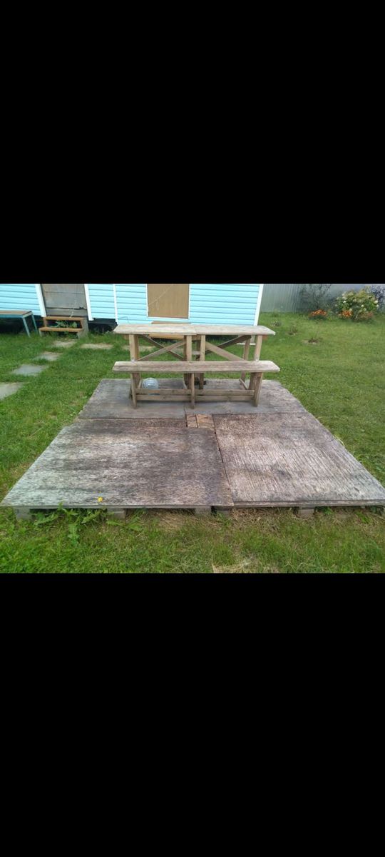

АлексейАлександрович писал(а):Всем владельцам МБ-15, которые планируют использовать ее под стационар, хочу посоветовать сделать верхний уровень лежака повыше. Наша стандартная высота мобильного полка ПС-750 это усредненная высота для большинства наших парилок. Но в парилке МБ-15, особенно если сам мастеришь мебель, грешно не использовать высоту парилки. Там под потолком самый смак. Там висит паровое облако.
Поэтому делайте высоту 800, 900, может быть 1000 мм. Это зависит от собственного роста. Надо померить, при какой высоте Вы сможете сидеть на верхнем уровне, не упираясь головой в потолок. Если планируете докупить внутренний тент, то высоту полока нужно выбирать с учетом, что внутренний тент заберет где-то 80 мм высоты парилки.
Здравствуйте, гвардейцы.
Новую тему решил не создавать по причине наличия Рекомендаций от Шефа именно в этой теме.
Если модератор решит выделить вопрос в отдельную тему, милости прошу.
Собственно вопрос:
Для установки ПС-750 "повыше" в МБ-15 видится одно решение - подиум.
Вот только я никак не могу придумать как его сконструировать прочно/жёстко чтобы забираясь на полок вся эта конструкция не шаталась и не гуляла, чтоб не дай бог не зашибить находящихся ниже людей. Рассматривается конструкция подиума Не в качестве стационарного использования бани, а именно в качестве Мобильной бани. То есть при всех вводных конструкция такого подиума должна быть к тому же компактно собираемой.
Поделитесь пожалуйста своими мыслями на этот счёт. Если конечно кто-то о таком когда-либо задумывался.
п.с. понимаю в плане стационарного использования бани всё проще - полок к подиуму, как и подиум к настилу пола просто прикрепляются посредством крепежа через те же уголки или перфоленту. Но, в плане использования такой конструкции мобильно, не вижу как можно всё это установить на теплый пол палатки стабильно и жёстко.

Kytyzoff писал(а):Собственно вопрос:
Еле нашел в облаке свое фото стационарного полока с лавкой. Вместо подиума можно сделать складную лавку. Лавка не даёт высокому полоку заваливаться вперёд. Как вариант, я бы сделал полок складной. Как вариант из двух одинаковых половинок, для компактной перевозки. Но можно и одинарный. Лавка тоже со складными ножками, можно короче полока. Лавка соединяется с полоком по типу гаражных петель. Посмотри, как пример, на мое фото и попробуй придумать что то в металле, быстросборное. Чем, мог, тем помог.
P.S
Автозамена слов/букв иногда выдаёт слова нескладушки. :lol: Замучился править на телефоне.
P.P.S. просмотрел, что у тебя уже есть Мобибовский полок, только нужен удлинитель ножек. Тогда тебе проще, как написал, Юрий ниже, просто найти где это обсуждалось. :D А вот если бы всё делать с нуля, как я сначала подумал, то сложнее
