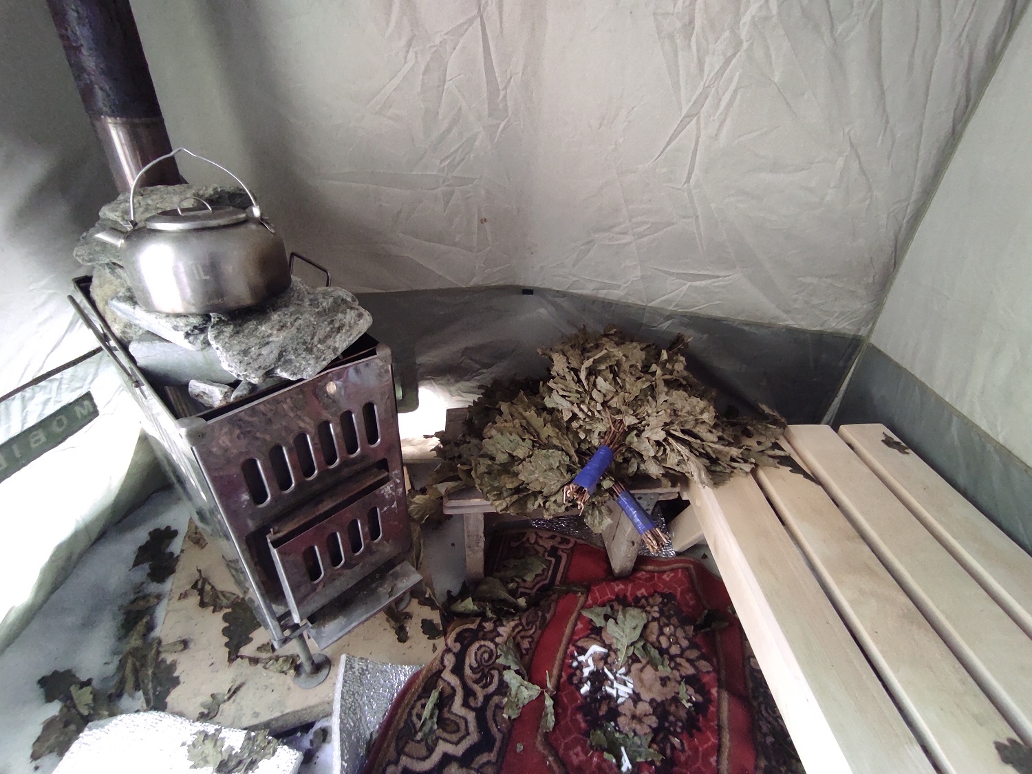

Всем привет! Наконец-то появилось время написать сюда.
С 2021 года владел раритетной банькой МБ-5 с печью оптима. Парился в ней зимой, летом и в межсезонье. Зимой одевал сверху самодельный колпак из клеенки ПВХ, в принципе помогает. Все таки оптима - слабовата, даже летом не было комфортных для меня банных кондиций. Как первый опыт - сойдет, но для себя решил, что нужно стремиться к лучшему.
Июнь 2022, Ногинский район, р. Клязьма
31 декабря...
31 декабря...
Зимой в -10 экспериментировал с самодельным накидным тентом из пленки ПВХ - работает однако.

А началось все вообще с того, что полтора года назад, брали мы в аренду с друзьями инипи с гравицапой (кц-4), попробовать вообще, что такое мобильная баня на природе..... Очень уж мне тогда понравилась эта печь. В общем этим летом распрощался я с МБ-5 и оптимой и приобрел себе КЦ-4. На палатку все пока никак не насобираю, то ипотека, то лодка с мотором, то в Крым на пару недель семьёй...
В общем в раздумьях я, нравится МБ-10 аквариум, она и компактная, и собирается проще, и оптимальная под КЦ-4, но дело в том, что хочется так же накидной тент, а вот в МБ-10 предбанник получается совсем крошечный, то ли дело - МБ-15. Вот поэтому и засматриваюсь на МБ-15: по цене, примерно то же самое, что и МБ-10А, но она больше, москитные сетки на окне и двери, полноценный предбанник при возведении тента. В общем можно полноценно жить в палатке, ставить раскладушки и т.д.
Пока еще в муках выбора, возможно тут есть гвардейцы, которые владели МБ-10 и МБ-15, что скажете?

Недавно ездили отдыхать на водоём, испробовал КЦ-4 в зимней рыболовной палатке "пингвин-4". Что скажу, печка показала себя на отлично, топили березовыми дровами, пар знатный, несмотря на то, что поддувало было на минимуме. Палатка тесновата конечно, но вчетвером мы там умещались сидя, а втроём умудрялись даже париться веничками. Видео добавить не получается, прилеплю фото для наглядности)
