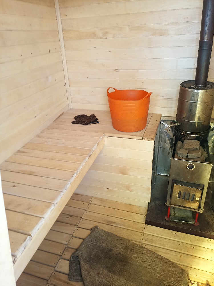

Поделюсь. 2-й сезон Медиана с парофоном в бане на катере. Только положительные эмоции. Быстро нагревает и даёт хороший пар. Помещение, примерно, 2х2х2 м. Хорошая теплоизоляция. Топлю РУФами.
При высоком атмосферном давлении, новички прячутся вниз )))
После прогрева, полностью закрываю поддув. Хватает с избытком.
Вот. Рекомендую.
P.S. Сама печка уже здорово старая - лет 9-10. Клепал уже не раз, но не дымит и работает вовсю.
