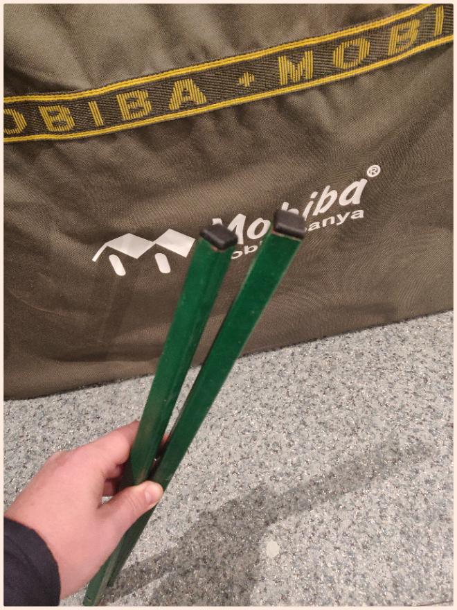

Модернизация ПС-750
Сообщение Flagman74 »
Наверное по фото будет все понятно.
Добавляйте сюда свои идеи и реализации.
Я думаю будет всем интересно.

Re: Модернизация
Складное ведро брал на АлиЭкспрессе за 632₽ с учётом всех скидок какие были возможны. Ссылка на него ниже.
Не реклама, а рекомендация.
https://sl.aliexpress.ru/p?key=Zp8biP
Re: Модернизация ПС-750
Flagman74
Приветствую! Ну впринцпе рабочий вариант. Ведро тоже неплохое!
А когда полок в сложенном состоянии находиться Вы эти удлинители откручиваете или так и оставляеете? И удобно ли это при транспортировке? :) добавьте ещё пожалуйста свои впечатления, нюансы если уже опыт использования есть.
P. S. Добро пожаловать на форум! Заполняйте профиль и давайте ближе знакомиться в соответстветствующей ветке про знакомства ;)
Сообщения: 2495
Благодарил (а): 2928 раз
Поблагодарили: 4281 раз
Вот как оказывается просто можно сделать удлинитель полка. А я все голову ломал как эти палки крепить, все думал во внутрь пихать, но там винт... Точно, вот - так, как на картинке! А вместо винтов ставить штифты с подпружиненой скобой.
Евгений Геннадьевич писал(а):Flagman74
В транспотрировочном состоянии "удлинители" откручены. Один раз просто их переворачивал во внутрь, но понял что это лишнее "открути-закрути". Поэтому сейчас бросаю просто в сумку для переноски ПС. Прикручивается на самом деле быстро (<2мин).
Впечатления: - наверно просто удобно. Хочешь холодной водой дыши, а хочешь веник там держи ( дети, вообще в диком восторге от того, что под рукой прохладная вода есть). Думаю каждый для себя свои плюсы из этой модернизации найдёт.
Для эстетичности не хватает только в эти "удлинители" заглушек ПЛАСТИКОВЫХ (найти не могу пока). С заглушками думаю, вообще "фирменно" бы было.
Живи... Пока играет музыка - танцуй!
Свободной птицей по миру лети!
И даже если не всегда везёт... 8-)
Flagman74 писал(а): Хочешь холодной водой дыши, а хочешь веник там держи ( дети, вообще в диком восторге от того, что под рукой прохладная вода есть)...
Да, на счёт дышать водой, это я прям не подумал. По мне - Классная идея! Спасибо, что поделились!
Не найдя заглушки в своём городе обратился с запросом на Али.
Кто будет мастерить нечто похожее, то держите ниже ссылку на заглушки. Опять же не реклама, а рекомендация.
https://sl.aliexpress.ru/p?key=5Tb126
Я вчера заказал, ждать месяц.
Flagman74 писал(а):Не найдя заглушки в своём городе обратился с запросом на Али.
С заглушками совсем другое дело.
