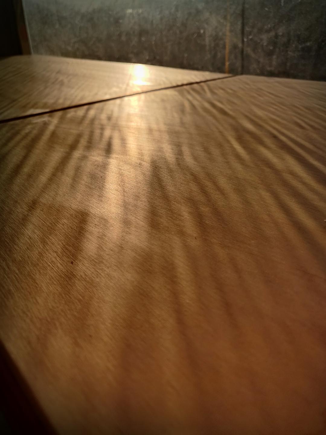

В магазине для Бань нашел средство с воском по уходу за деревянной частью полока. Так как фанера вся от влаги стала в маленьких "занозах". Нет, не подумайте, что "занозы" стали залетать под кожу...нет! Такого не было. Просто поверхность стала шероховатой и не приятной на ощупь. Средство не требует проверевыемых помещений. Соответственно это можно сделать даже в квартире.
1. Предварительно прошёлся по фанере образивной губкой. Снял верхний слой добившись гладкости поверхности.
2. Кисточкой нанес на поверхность примерно 0,1л.
3. 30 минут подождал что бы высохло и далее отполировал поверхность полока. Из фото видно, что на полировочном диске остался немного воска. И это нормально.
4. Далее ещё два раза наносил воск, сушил и полировал. По инструкции работы можно делать применяя строительный фен.
По времени это все у меня заняло 2 часа. Осталось теперь только в бани полок нагреть и протереть тряпкой (хорошенько).
Срок службы покрытия составляет 1-3года. Расход 1/3 банки ~ 0,3л. То есть банки примерно хватит на несколько лет.
Рекомендую.

Re: Модернизация ПС-750
Сообщение Flagman74 »
Ну вот нагрел и протер тряпкой полок.
Класс! На фото не передается эффект.
А я вот с чем столкнулся, что идея натирать воском/маслом/лаком полки, мне стала не годной.
На улице возле бань ставил низкие полки или кровати, лавочки чтобы можно было на них посидеть или полежать после парения или перед заходом, сложить вещи. Но в период вечерней или утренней росы лавочки покрываются водой (росой). Но только родные Мобибовские фанерные без пропитки остаются "сухими". И на них можно садиться или ложиться, не замочив свою одежду росой. Все остальные: пластиковые или фанерные с покрытием маслом (или лаком) покрываются крупной "испариной", становятся мокрыми и не годными к использованию пока не просохнут. Класть заранее на все лавки толстые х/б покрытия нет возможности.
