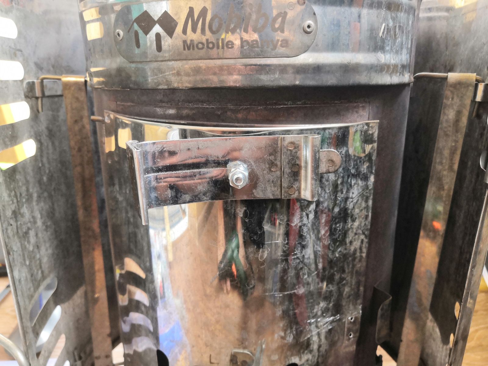

Представляю очередной колхоз-ремонт :lol:
Печурка постепенно устаёт, а точнее, сначала отвалилась защелка на крышке бака, теперь на дверце топки. Последний выезд чуть дышал чтобы не доломать.
Дело в том, что когда закрываешь кожух, для транспортировки, эта штучка каждый раз разгибается, а потом, при эксплуатации, чтобы закрыть дверцу, надо каждый раз снова её подгибать обратно. Вот так, со временем и отломилась, ресурс, так сказать, выработался. 8-)
Но это не беда. Пришёл вот к такому решению:
Открыто:
Зактыто:
Транспортное положение:
Хм, тоже вариант!
Сообщения: 3139
Благодарил (а): 3851 раз
Поблагодарили: 2552 раза
То есть сейчас прижим только сверху ?
Благодарил (а): 3283 раза
Мифодий81 писал(а):То есть сейчас прижим только сверху ?
Ну по факту только сверху, но в принципе прижимается крышка вся целиком,причём довольно плотно. Может и есть какие то щели, но они совсем незначительные,ну и мне ж режим длительного горения не нужен. :) пущай "лишний" воздух подсасывает на здоровье.
