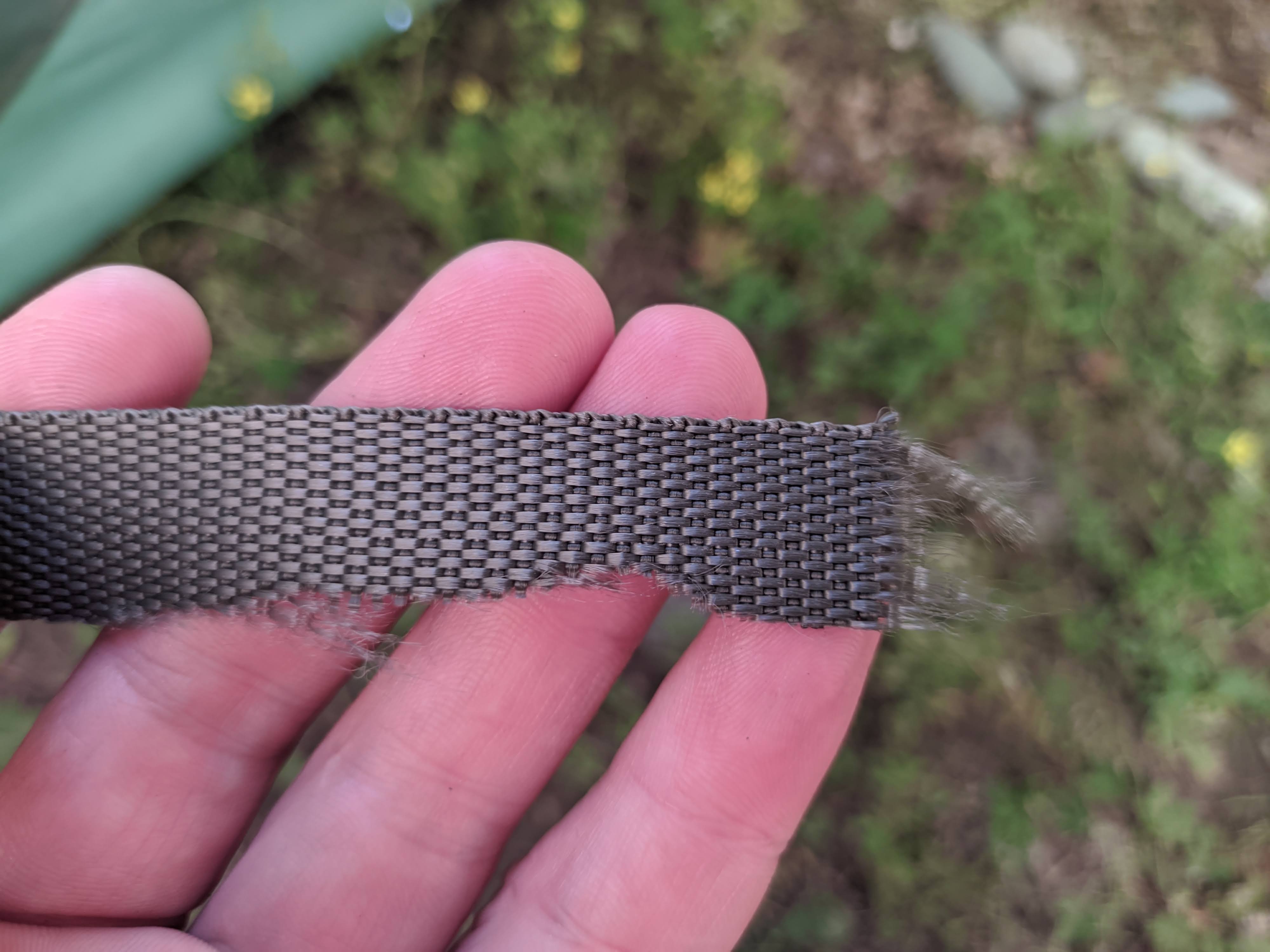

Всем добрый день!
МБ-10А в пользовании второй сезон. Баня почти все лето стационарно стояла на даче и пару раз выезжала на Алтай. В первый же сезон заметил, что ремешки для подвески под крышей начали рваться. Я на них никогда ничего не вешал, но они прямо рассыпались в руках на мелкие волокна. Мне они без надобности и были просто отрезаны, но в этом году я увидел такую же проблему с ремнем двери. Попытался прижечь места зажигалкой, но это не помогло и во время выезда на Алтай ремень порвался совсем(( Заметил те же симптомы и на внешней стороне бани. Причем лучше всего сохранилась петля возле трубы, хотя там вроде должна быть постоянно высокая температура.
Я не любитель высоких температур и парюсь максимум при 80 градусах. Очень сомневаюсь, что это мой косяк. Возможно уже были такие проблемы и попалась из партии с браком? Зашить конечно можно, но мне кажется на долго не хватит. Баня возможно даже еще на гарантии, но мне ее подарили и чека нету. Гарантийник тоже пустой.

Здравствуйте!
Гарантия стандартная - 1 год. Так что изделие уже не на гарантии. Ремешки рвутся, потому, что ультрафиолет их убил. Полимер, из которого они производятся под воздействием ультрафиолета деградирует. Полимерные цепи в молекулах разрушаются. Поэтому многократно было говорено, что если ставите баню под стационар, то ей нужен навес, который будет ее затенять.
Потому точно так же ткань начнет рваться, если тент не беречь. Он попрочнее ремешков, но тоже не выдерживает длительной экспозиции ультафиолета в течение многих месяцев. Это со всеми тканями происходит, если что.

Спасибо за ответ! Я понимаю про воздействие ультрафиолета. Просто с петлями внутри бани это произошло месяца через 2-3, я их сразу отрезал. Петли снаружи на тот момент были в нормальном состоянии. По этому на воздействие солнца тут и не похоже. Да и ремень двери внутри бани лопнул только сейчас, материал такой же. Понимаю, что надо было сразу обратиться по гарантии, но на тот момент не придал этому значения.
У вас есть послегарантийное обслуживание, можно перешить ремешок двери? Или проще обратиться в любую швейную мастерскую? Сам с иголкой не дружу.

Ситуация сложная. Вы же видите, что в стране, в мире? В другое время мы бы взяли на ремонт. Но сейчас штат оптимизирован, лишних людей нет. Поэтому стали отказывать, если есть спецзаказы или какой-то вот такой мелкий ремонт. Извиняйте. ((
Ременная лента продается в любом магазине фурнитуры или можно выписать с Алиэкспресса. Если сами совсем не шьете на руках, то жена, любовница, любовница любовницы уж точно смогут накидать немудреных стежков. Пришить ременную петлю, это самое простое, что можно придумать. Потому, что ременная лента хорошо прокалывается и на ней, если подобрать цвет ниток, - стежков практически не видно.
Здравствуйте.
А печь какая использовалась?

Печь теплодаровская, одна из ранних моделей. Тоже досталась случайно)
Теплодаровская, (Алтай?). У нее дымовая труба расположена не сзади печи, а впереди. Верно?
Топочка маленькая, очень высокая конвекция...
Вместилась она в десятку, задом палатку не прожгла?

Neon54 писал(а): Печь теплодаровская, одна из ранних моделей. Тоже досталась случайно)
Раз печь от Теплодара для мобильных бань, значит "Алтай".
У нее возможны жесткие суховоздушные режимы. Это связано с тем, что у нее горизонтальный полуоборот и много огня уходит в трубу. Ремешки тупо поплавились.
Надо печами Мобиба пользоваться. )) У них КПД выше. Тепло работает внутри корпуса на нагрев камней или на нагрев воды и пара.

АлексейАлександрович писал(а): Раз печь от Теплодара для мобильных бань, значит "Алтай".
Подтверждаю. И не просто из-за того, что Мобиба лучше по определению, а имел возможность видеть и сравнивать Медиану с Алтаем.
1. Главное отличие в режимах. С Алтаем гораздо суше.
2. Труба впереди печи у Алтая - опасней, при выходе из палатки гости так и норовят схватиться за трубу. Какую-то опору ищут всегда, а когда опоры нет близко под рукой, то и не тянутся дальше. и Хотя проходка на том же уровне, но печь впереди визуально отодвигает трубу назад, что фиксирует мозг.
3. Топка очень маленькая у Алтая по сравнению с Медианой. Приходится очень часто класть новые дрова в топку. А это значит что всегда печь работает в пламенной стадии горения, всегда дымит и много тепла идет по огню и дыму. Что ведет к перегреву дымохода и сильному ИКИ от трубы. В отличие от Медианы, где большая часть времени горения дров идет в угольной стадии. Это значит что все тепло распределяется в ближней зоне. А это нагрев камней. Трубе в дыме достается гораздо меньше.
